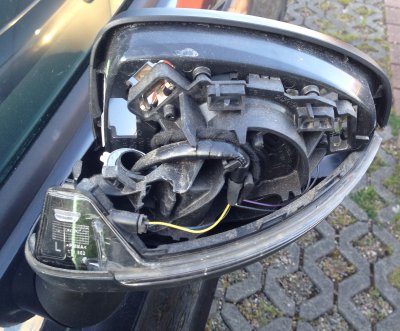

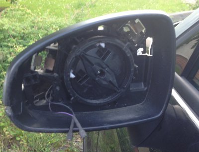

    mir hat heut jemand meinen linken Außenspiegel zerstört.:crying:
    Übrig geblieben ist das, was auf den Bildern zu sehen ist.
    Meine Frage.
    Würdet ihr den kompletten Außenspiegel ersetzen?
    Oder Spiegelkappe und das Glas kaufen und wieder einsetzen, falls das möglich sein sollte?
    Wenn ich mir einen neuen Außenspiegel holen sollte, kann ich den dann PlugnPlay austauschen oder muss das irgendwie neu programiert werden?
    Hoffe ihr könnt mir weiterhelfen.

    kann man alles selber machen. Sieht aus als wäre nur drei teile kaputt gegangen.
    Nummern steht auf den teilen drauf bzw. kann dein Händler raussuchen.
    -Spiegelkappe
    -Spiegelglas
    -Spiegelglasgehäuse

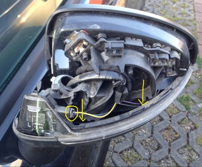

  8. Sandrino
    Sandrino Gesperrt
    03.04.2013
    545
    108
    Bild 1 = 4 Schrauben raus.
    Bild 2 = 2 Schrauben vom Blinker und 1 Stecker ab.
    Beim zusammenbauen auf Haltenasen achten.

  9. Raul999
    Raul999 Mitglied
    10.08.2013
    6
    Besten Dank.:thumbsup::thumbsup:
    Der Spiegel ist wieder heile:thumbsup::thumbsup:
