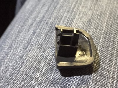

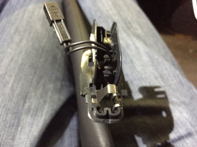

    Habe gedacht ich hab mehr Fotos gemacht.:crying:
    Also Bild 1 ist der kleine Teil den man raushebeln muss geht am besten mit einem Schlitzschraubenzieher.
    Auf dem 2 Bild sieht man gut die Klammer (die nach Schritt eins nicht mehr fest sitzt) und somit kann man die Sonnenblendbefestigung nach unten ziehen.
