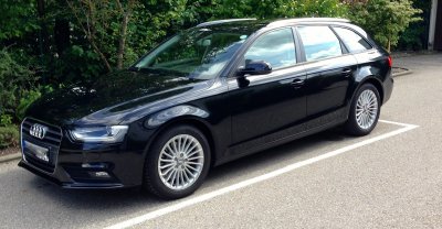

    Erneuter Anlauf heute.
    Es wird nun ein Kabel neu Verlegt.
    Habe jetzt erst mal einen Leihwagen bekommen
