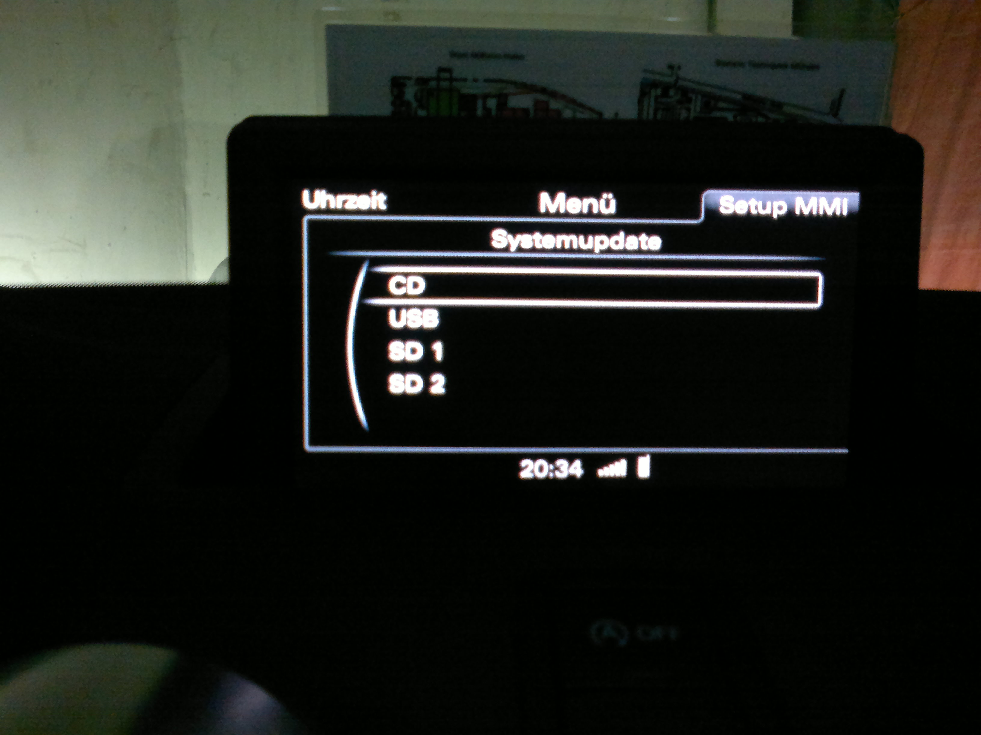

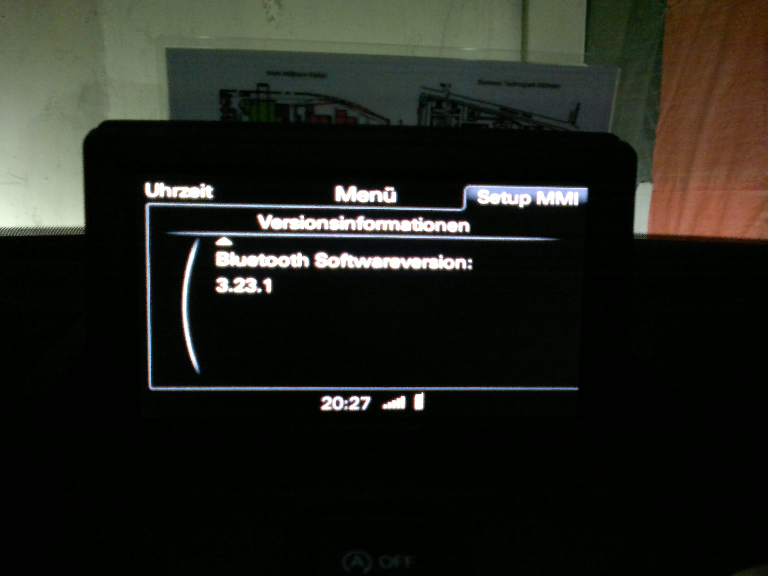

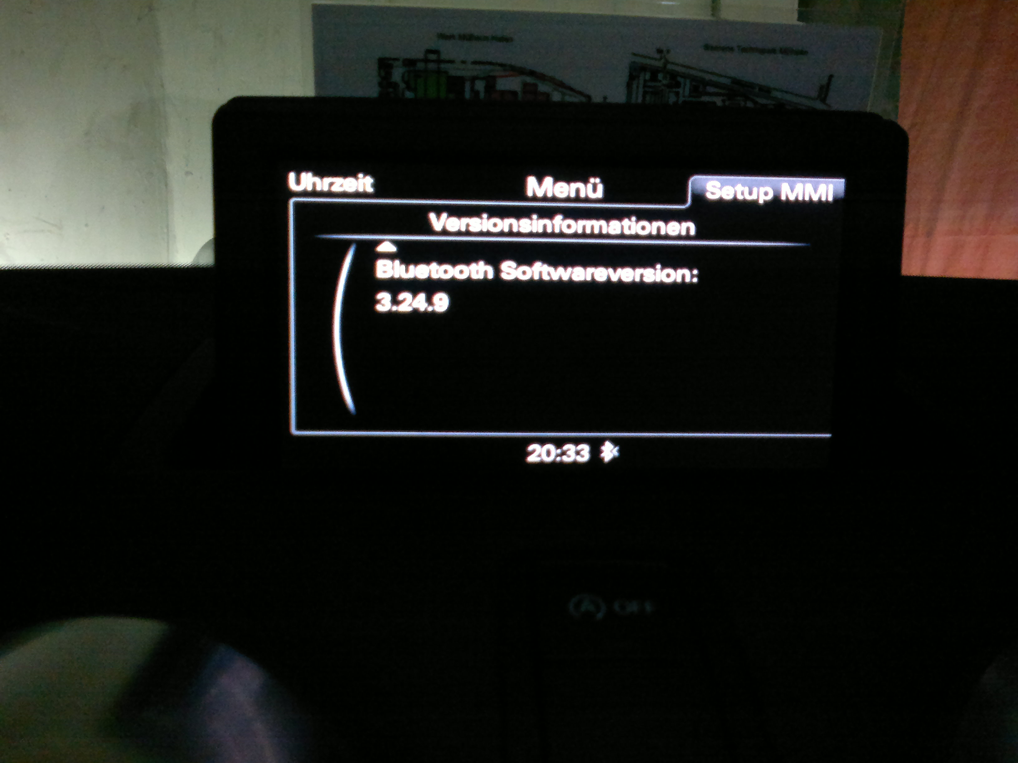

    ich habe gerade selber meine Bluetooth Software von der Version 3.23.1 auf 3.24.9 geupgraded :flapper: ... sollten vor allem die Leute machen, die Probleme mit dem Telefon und MMI haben.
    Geht alles kinderleicht und dauert 5 Minuten. Alles was ihr tun müsst ist euch einfach die neuste Software bei Audi runterladen, auf CD oder SD-Karte brennen und ab damit ins Auto :drool:
    Audi Deutschland > Modelle > Infotainment & Kommunikation > Software-Update

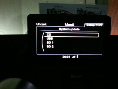

    Ich habe die runtergeladenen Datei entpackt und den entpackten Inhalt (2 Dateien + 1 Ordner) auf eine Wiederbeschreibbare CD gebrannt und bin damit ins Auto gegangen. Dann im MMI Menü auf "Systemupdate" klicken, CD auswählen und 5 Minuten warten ...

    Habe das Bluetooth Update eben auch mal installiert. Klappte einwandfrei.
    An dem Soundquellenverhalten hat sich aber wie erwartet nichts verändert. Was mir noch eingefallen ist, was bisher auch nicht funktionierte: Beim Navi die Adresse aus einem Kontakt in meinem Handy-Telefonbuch übernehmen. Werde später gucken ob sich da was getan hat. Laut Audi Kompatibilitätsliste für mein Handy (BlackBerry Bold 9780) sollten Adressen eigentlich funktionieren.
