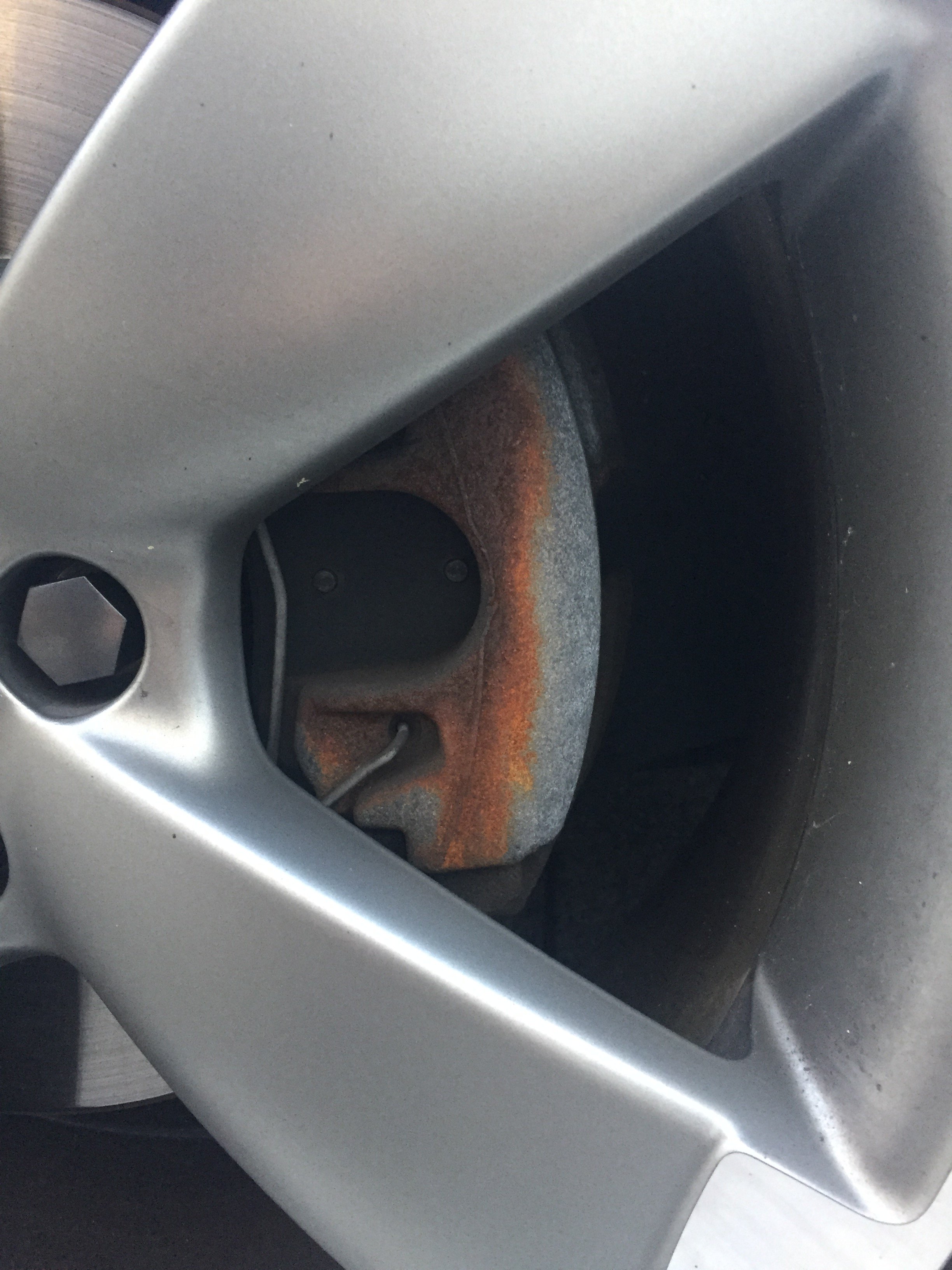

    Hi zsm hab festgestellt das auf der Beifahrer Seite der bremssattel sich stark verfärbt hat in braun bis rostig die Farbe! Auf der Fahrer Seite ist er noch Silber / grau hatte das schon jemand und muss ich mit schlimmen rechnen bzw währe das noch in der Garantie drin ?
    Lg Dino

    Das ist nicht weiter schlimm und genauso wenig von einer Garantie abgedeckt wie wenn dein Tank leer gefahren ist.

    Ok dann ist ja gut nur frag ich mich wieso nur eine Seite ich sende morgen mal ein Foto

    Ein schwergängiger Kolben kann einseitig höhere Temperaturbelastungen zur Folge haben. Das passiert aber normalerweise erst bei hohen Laufleistungen. Bilder wären hilfreich. Und eine Angabe zu Alter und Laufleistung.

    55000 km Bj. 06.2012

    Würde ihn zum Händler stellen. DAS ist sicher nicht normal! Da ist was mit dem Korrosionsschutz schief gelaufen.

    Sieht wie Rostwasser aus.Würde ich mal reinigen und beobachten ob es wieder kommt.Oder mal auf den Bremsenprüfstand und die Bremsleistung überprüfen.

    Leute, das ist ein Bremssattel aus Guss. :rolleyes:
    Not too much paranoia please.
    Wenn der oberflächlich rostet, z.B. weil dort partiell Streusalz stark eingewirkt hat, dann ist das kein Mangel sondern liegt in der Natur der Sache.
    Wer seine Bremssättel für immer gegen Rost schützen will muss sie lackieren oder pulvern oder täglich mit Owatrol einreiben.
    Irgendwann rostet jeder Bremssattel, einer früher einer später.
