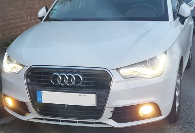

    Hallo zusammen,
    habe die Tage bei einem Q3 8U (vom Aufbau her eigentlich gleich zum A1) gesehen, wie bei der CH/LH
    Funktion das TFL und die Nebler angehen. (Hab es auch schon mit Fehlermeldungen vom Bordcomputer hinbekommen)
    Nun meine Frage:
    Weiß jemand wie oder hat es vielleicht schon jemand geschafft, diese Kombi beim A1 zu codieren oder hat jemand diese Funktion und könnte mir seine Codierung des STG 09 (Bordnetzsteuergerät) für Testzwecke zur Verfügung stellen?
    Haben die A1 nach Facelift das nicht sogar standardmäßig?
    Über Antworten/Ideen oder Anregungen würde ich mich freuen.
  2. Swiss320
    Swiss320 Neues Mitglied
    04.12.2020
    Habs jetzt hinbekommen. Da man dafür im Byte 18 des STG 09 Zentralelektrik programmieren muss und das von Auto zu Auto unterschiedlich ist, gibt es dafür leider keine eindeutige Lösung.
