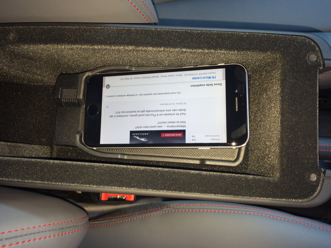

    in die Phone box passt kein iPhone 6 um wohl vom Verkauf versprochen...
    Audi bietet als Lösungsvorschlag die erste Inspektion an...

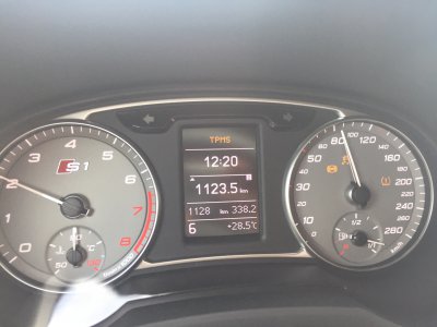

    3. 1123KM tpms Leuchtet Abs. System Störung
    Reifendruck System Störung
    und andere Lampen leuchten im Display

    Zu den Sensoren ABS und Reifendruck. Prüfe mal den Reifendruck an allen vier Rädern möglicht bei kalten Reifen. Die Druckwarnung funzt über die ABS Sensoren bzw. dem Radumfang (es gibt keine Dricksensoren in den Rädern!). Dann kalibrierst Du übers MMI die Reifendrucküberwachung bzw. führst einen RESET durch. Dann sollte diese Warnlampe ausgehen.
    Kann sein das die ABS Fehlermeldung auch damit vielleicht zusammenhängt und/oder umgekehrt, d.h. Reifendruck i.O. aber Reifendruckwarnlampe an weil etwas mit dem ABS (und einem Sensor z.B) nicht passt.
    Also, check mal den Reifendruck und mach übers MMI einen RESET für die Reifendruckwarnung (steht im Handbuch).

    Danke Ralfi_A1
    das mit dem reifen druck hat mir die freundliche Dame von Audi auch gesagt.
    reifen druck ist ok...
    kann wohl sein das abs. und esc mit ausgeht bei einer Störung im Reifendruck System...
    aber habe ja Donnerstag den Termine bei Audi wegen der Geräusche....
    finde das nur nicht so sicher wenn ich schon nen schlechten Reifendruck haben soll mir auch noch esc und abs. auszuschalten?
    Begeisterung ist anders .....

    Und hast du auch ein Reset des RDKS durchgeführt? Kann auch sein, daß ein Stecker nicht richtig eingerastet verbaut wurde und sich losgerüttelt hat. Inwiefern passt das Telefon nicht? Ladeschale oder Anschluss? Und was willst du mit der Umfrage herausfinden?

    RDKS durchgeführt...
    der aktuelle Reifendruck konnte nicht abgespeichert werden ...
    und das Handy passt einfach nicht in die ladeschale ...
    sondern kegelt wild durch die Armlehne

    Wegen RDKS/ABS muss wohl auch die Werkstatt ran.
    Das iPhone 6 ist laut www.audi.de/bluetooth kompatibel, aber das bezieht sich nur auf die BT-Protokolle und daß ein passendes Lade-Adapterkabel verfügbar ist. Die Handyhalterung der phone box ist ja "universell", also auch für größere Geräte als das iPhone 6 gemacht. Vielleicht kannst du dir was aus Schaumstoff basteln, oder es gibt auch so "Anti-Rutsch-Unterlagen", eigentlich fürs Armaturenbrett, die ein Handy selbst bei der Querbeschleunigung eines Kampfjets am Platz halten sollen.:D

    Ist die Phonebox in der Mittelarmlehne......was passt dann nicht?
    Weil es etwas rutscht?
    Kauf dir entweder ein 6 Plus,das passt genau, zumindest in der Breite oder eine Antirutschmatte gibt es bestimmt bei ATU

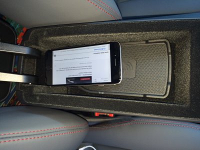

    Also habe mal Bilder eingestellt .... Und nein ist kein 6 plus ein normales 6 passt nicht ....

    So sieht das aus!
    Das ist Blöd......bisschen klein, durchaus ärgerlich!

    Die freundliche Verkäuferin hat sich extra bei der Hotline informiert ob es passt , und das Teil kostet ca 600 € ...
    Und Audi hat nur einen Lösungsansatz . Mir einen Service Gutschein zu geben !!!
