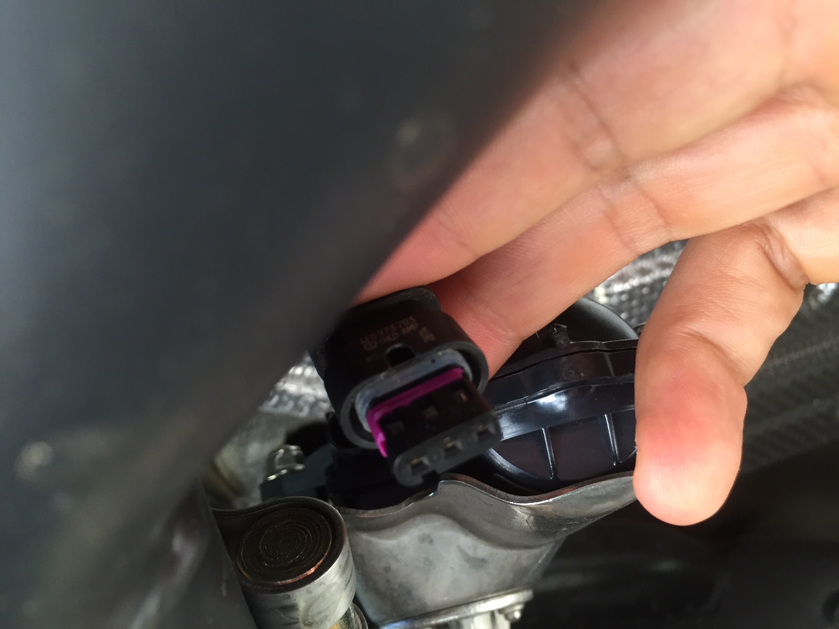

    So war kurz unter dem Wagen und nein es ist nicht dieser. Aber schau selber bei den Fotos.
    Also der Stecker ist original von Audi
    Klappe ist aber hier nicht mehr die Originale sondern die von Milltek aber eben mit dem gleichen Anschluss

    Super, danke Dir für die Info! Mal schauen ob diese Stecker irgendwo einzeln gibt. Ich denke mal beim Händler nur den ganzen Kabelstrang.

    Also den Stecker 4F0973703 den findet man auf Ebay die frage ist ob man den anderen Teil auch irgendwo bekommt.

    also das gegen stück zum 4F0973703 ist nach dieser Seite Artikelnr. 1-1703494-1 und sowas gibts bei Conrad
