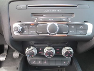

    Agent L: ich denke nicht, dass das Radio ein "Chorus" ist; das ist eher ein "Concert". Das sieht so aus, wie auf dem Bild.
    NightWing: natürlich habe ich versucht, sowohl vom Smartphone den Wagen über Bluetooth zu finden: er wurde nicht gefunden. Und alle Menüs des Radios bin ich fleißig durchgegangen - und keinen Eintrag zu Bluetooth gefunden...

    Vielen Dank, das erklärt alles. Ich habe dann wohl ein "Concert Radio" ohne irgendwas.
    Ich war heute bei einem Audi-Partner. In einem kurzen Gespräch wurde mir versichert, dass mein Radio nicht upgradefähig wäre. Jetzt weiß ich aus Deinem Link, dass das sehr wohl upgradefähig ist. Vielen lieben Dank :)

    Upgradefähig oder nicht, das ist hier die Frage. Ob schon das einfache MMI Radio (concert) ein BT-Modul enthält, welches nur nicht freigeschaltet ist, oder sich BT erst mit der optional erhältlichen Freisprecheinrichtung im Gerät befindet.

    Gemäß der Tabelle von Zetti hat das einfache "Concert"-Radio das BT-Modul nicht, aber ist als Option "Bluetooth interface for HFP and A2DP (9ZX)" nachrüstbar.
  10. Agent L
    9ZX ist optional bei der Konfiguration eines Neuwagens bestellbar. Das heißt noch lange nicht, daß es später nachrüstbar ist. Möglicherweise gibt es da auch technische Hindernisse, wie unterschiedliche Leitungssysteme (CAN-Bus oder nicht), aber das ist reine Spekulation, mit diesem Elektronikzeug kenne ich mich nicht wirklich aus.
