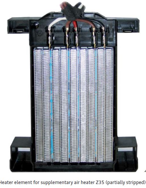

    Das dürfte eine relativ einfache Sache sein:
    Der dargestellte A1 und die aufgelistete Ausstattung passen nicht zusammen.
    Das sind noch mehrere Sache, die nicht zueinander passen. Z.B. die Einparkhilfe hinten, Start-Stop hat der glaub auch nicht, wenn ich das richtig sehe. Regensensor sehe ich auch nicht, kann aber auch eine optische Täuschung sein.
    Der Zusatzheizer sieht so aus und war nur bei den Dieseln verbaut:
    (Quelle: Selbststudienprogramm Audi)
