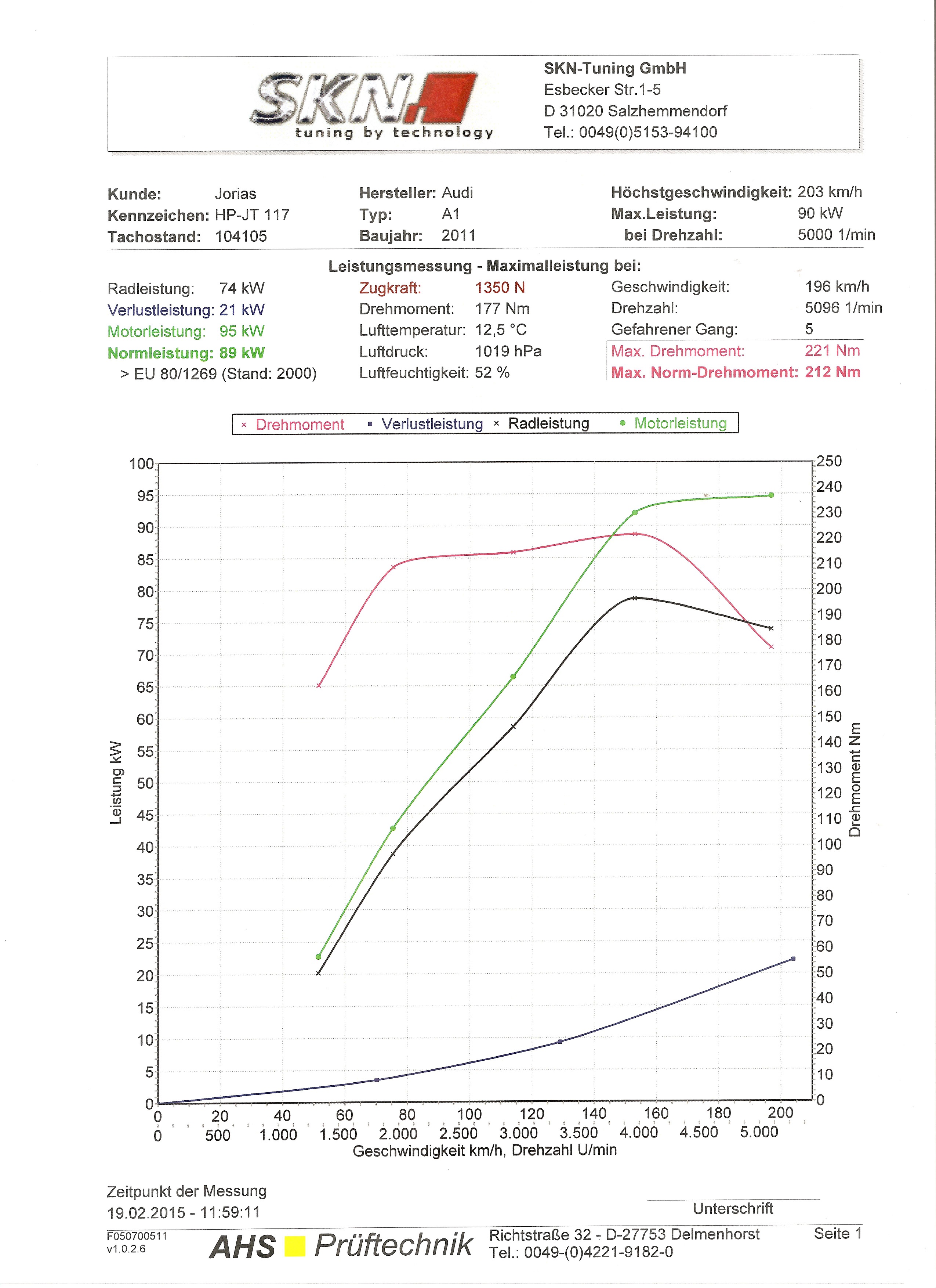

    Dann ratz fatz Wagen abgegeben, Kollege hat eine Probefahrt gemacht um zu checken wie der Motor und das Getriebe laufen. Danach ging es auch gleich auf den Prüfstand zur vorher Messung. War schon interessant das mal zu sehen. Danach hieß es erstmal warten. Nun musste der Programmierer ran.

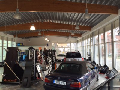

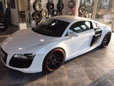

    Die Wartezeit hat sich auf insgesamt knapp 4,5 Stunden summiert. Innerhalb dieser Zeit kann man sich jedoch mit allerlei Sachen im Showroom und in der Kundenecke von SKN die Zeit vertreiben (siehe Bilder, Gaming Ecke, großer Austellungsraum bei dem man aufpassen muss nicht noch mehr Geld da zu lassen, kostenlose Getränke, kostemloser W-Lan zugang). Mittagessen haben wir bei der Mitarbeiterbestellung mitbestellt, sodass für das leibliche Wohl auch gesorgt war.

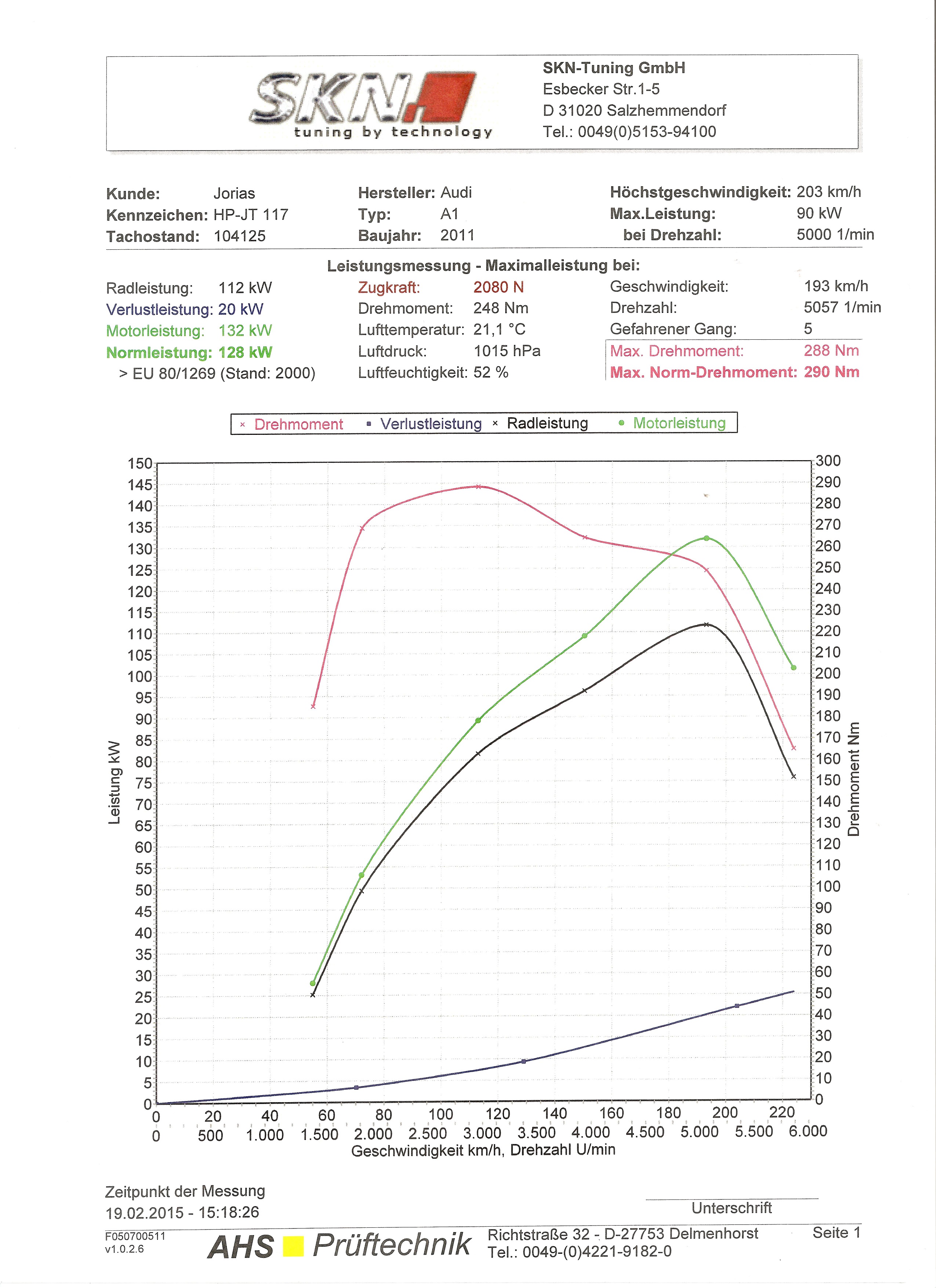

    Abends dann die nacher Messung bei der ein überaschendes Ergebnis rauskam. Ich hatte mit maximal 160 PS, eher 155 gerechnet. SKN hat aber letzendlich 173 PS und knapp 290NM rausholen können. Davon war ich erstmal beeindruckt. Toll gemacht. Auch die Maximal Geschwindigkeit hat sich verbessert.

    Anbei noch ein paar Bilder von dem Tag und natürlich die Messprotokolle.
