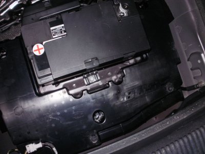

    Bild 1 . Original Bose Bumm Bumm rund um die Batterie in der Reserveradmulde.
    Stufe 1 , erstmal den Sub abklemmen und was anderes mit der gleichen Impedanz testen, dann kann der Bose Verstärker bleiben.
    Getestet werden 25er Sub´s , und 25 er mit Passivmembran !!
    Da Einbautiefe nur maximal 12 cm vorhanden ist.
    Bügel über der Batterie entfernt.

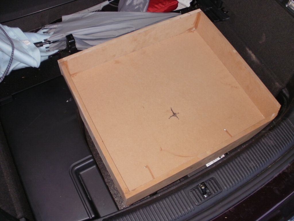

    Bild 2 . Da neben dem Bose Amp genügend Platz vorhanden ist, wird dieser erstmal für den Sub reserviert werden.
    Alle die kein Bose haben können die Abdeckung auch in die untere Befestigung schieben und haben dann deutlich mehr Kofferraumtiefe.
    Bei Bose geht das nicht, also wird der freie Raum neben dem Bose Amp für den neuen Subwoofer genutzt.
    Im Bild erste Anprobe des Gehäuses.
    Nach meiner Rechnung über 25 Liter Volumen, wird also kein Miniwoofer, sondern könnte ganz gut funktionieren.
