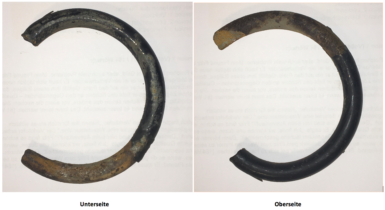

    Mein A1 ist im Oktober 5 Jahre alt geworden und knapp 50 TKM gelaufen. Kurz vor dem Geburtstag hat sich mit lautem Knall während eines Ampelstops die unterste Windung der Schraubenfeder rechts vorne verabschiedet. Das fehlende Teil muss ordentlich weit geflogen sein und war weit und breit nicht zu finden. Die Bruchstelle sah massiv korrodiert aus.
    Der Wagen wurde von meiner Werkstatt abgeholt und im Rahmen der auf 5 Jahre verlängerten Garantie kostenfrei repariert. Auf meine Frage nach der Häufigkeit solcher Brüche und ob es dementsprechend sinnvoll wäre, auch die linke Feder zu wechseln Antwort: Noch nie gehabt, totaler Einzelfall.
    Nun knapp zwei Monate später ist die linke Feder gebrochen. Seit einigen Tagen bilde ich mir ein, metallische Klappergeräusche zu hören und habe mich heute mal auf die Suche gemacht. Unten seht Ihr meine Beute, die ich in der unteren Motorraum-Verkleidung gefunden habe.

    Nur eben eine Verständnisfrage zu deiner Schilderung: Stammt das fotografierte, in der Motorraum-Verkleidung gefundene Bruchstück definitiv von der linken Feder oder ist es doch das mutmasslich weggeflogene Teil von der ersten, rechten Feder?

    Definitiv ist jetzt definitiv schwierig... ;-) Ich würde mal sagen: Sehr wahrscheinlich. Ansonsten hätte es mehrere hundert km Autobahnfahrt und einen Werkstatt-Aufenthalt (Service) dort gelegen haben müssen.
    Dass die linke Feder aber auch nicht mehr alle Latten am Zaun hat ist sicher, ich habe gestern schnell den Rangier-WH drunter geschoben und man sieht / fühlt die Bruchstelle und die fehlende unterste Windung der Feder.

    Ich hätte es für wahrscheinlicher gehalten, daß nur eine Feder gebrochen ist. Da du aber den zweiten Schaden direkt an der Feder festgestellt hast (und nicht nur durch das Auffinden des Bruchstückes darauf geschlossen hast), ist wohl doch der unwahrscheinlichere Fall eingetreten. Nur blöd, daß es so kurz nach Garantieablauf passiert ist.
    Wie macht sich so ein Schaden eigentlich im Fahrverhalten bemerkbar? Du bist ja ein Weilchen mit der kaputten linken Feder herumgefahren. Hättest du das ohne die Klappergeräusche bemerkt?

    @AgentL: Also eigentlich habe ich nichts bemerkt, bin aber wie gesagt immer nur alleine gefahren, vielleicht sieht die Sache anders aus wenn man zu viert unterwegs ist. Eigentlich sage ich deswegen, weil der Wagen seit ein paar Tagen beim Beschleunigen minimal nach links zog. Hatte zuerst den Wechsel auf Winterräder in Verdacht, war dann aber wohl doch die Feder.
