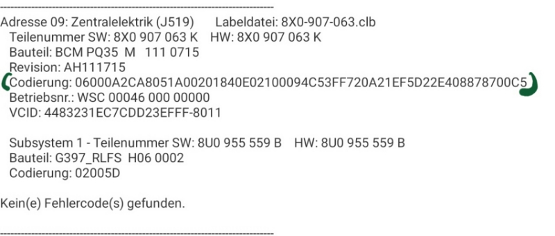

    Wenn du vorher mal den Fehlerspeicher ausgelesen hast ist in dem Protokoll evtl. die Codierung deines BCM enthalten. Eine lange alphanummerische Ziffernfolge wie die markierte auf dem Foto. Die kannst du dann wieder eingeben.
    Aber jetzt nicht meine eingeben, die passt garantiert nicht ;)

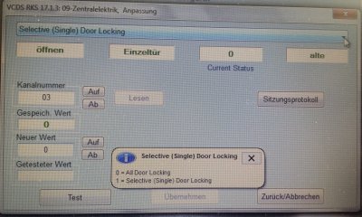

    Dein Problem kommt auf jeden Fall vom BCM (STG 09), wenn du dort nur in der Anpassung und nicht in der Codierung warst dürfte es eher übersichtlich sein. Ich habe den Verdacht, dass du die "selektive Türöffnung" eingestellt hast. Dann entriegelt sich bei einem Druck auf dem Schlüssel nur die Fahrertür und erst bei 2x drücken auch der Rest. Das ist in deiner Bedienungsanleitung auch dokumentiert.
    Teste mal ob auch die Beifahrertür verriegelt bleibt wenn du nur 1x drückst.
    Falls ja muss der entsprechende Wert wieder auf 0 gestellt werden (siehe Foto)
