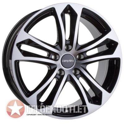

    Ich werde mich bei anderen Herstellern umschauen.
    Diese hier sehen zum Beispiel ganz gut aus.

    Die sehen billig aus !
  9. Carisma1996
    Diese Felgen würden eher zum A1 Hot Rod passen :p
