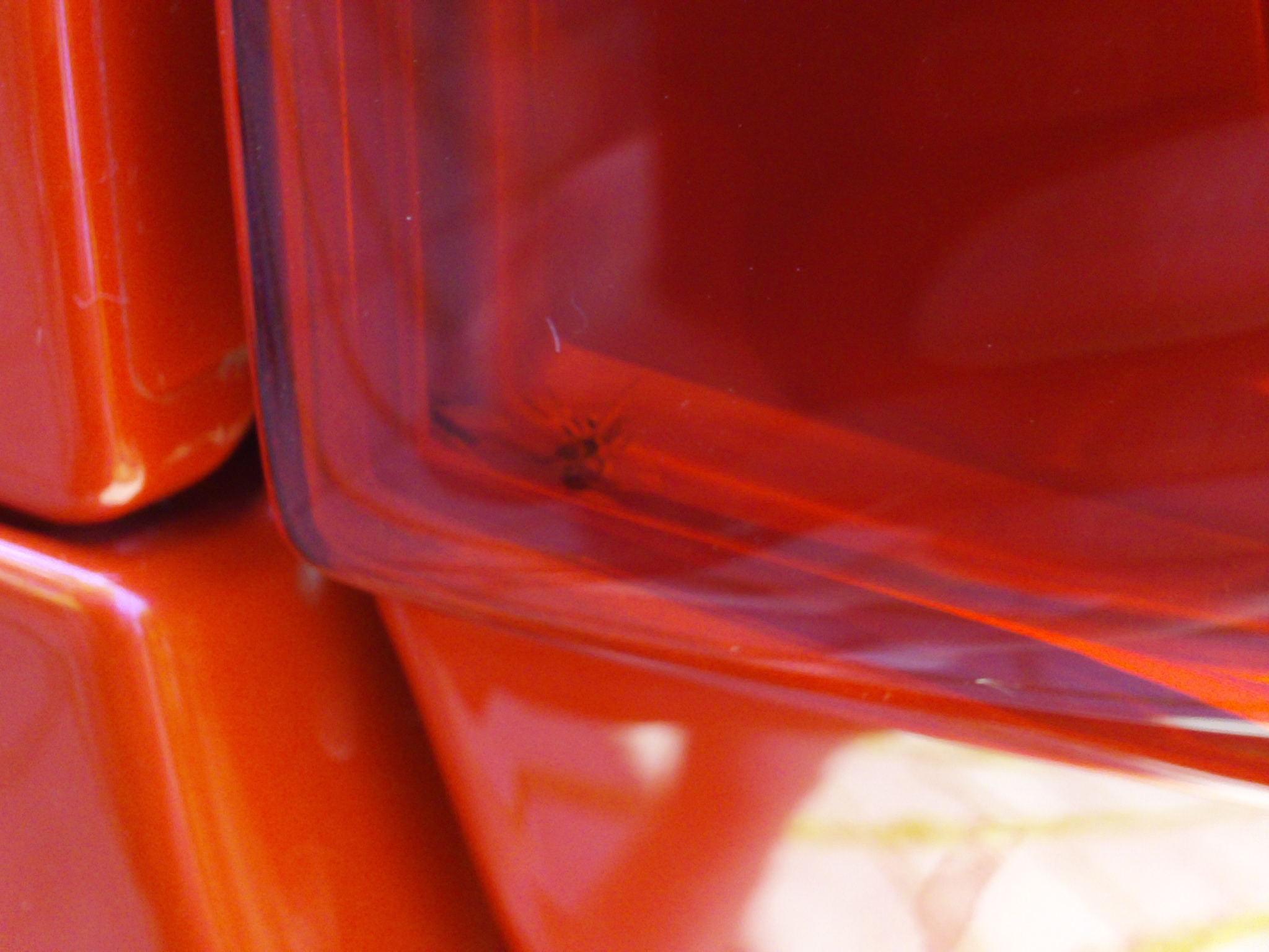

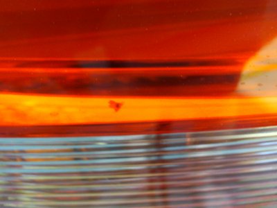

    Heute nach dem Waschen, beim Abtrocknen ist mir aufgefallen, dass sich in den Rückleuchten (Xenon bzw. LED) tote Fliegen gesamelt haben :rolleyes: .
    Unten in den Äußeren Ecken und eine liegt auf einer Leuchtlamelle. Die waren mit ziemlicher Sicherheit nicht von Anfang an drin.
    Aber wie kann so eine kleine Fliege eher Mücke denn da überhaupt rein? Durch einen Entlüftungsschlitz?
    Sehr seltsame Sache.
    Ich denke ich geh mal damit zu Audi, was meint ihr?

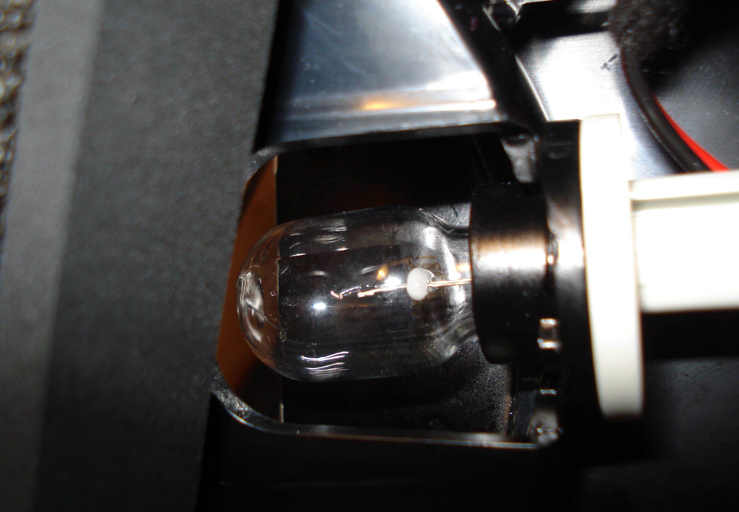

    Da geht es rein!
    Durch diese Öffnung ist sie sicher reingekommen.
    Das ist die Beleuchtung der Rückfahrscheinwerfer.
    Da passt mit Flügel anlegen auch ne Hornisse durch! :D
    Wahrscheinlich müsst Ihr die Scheinwerfer rausbauen.
    Dauer etwa 10 min.
    Dann den Scheinwerfer so kippen dass das Tierchen
    zur Öffnung hin fällt und notfalls mit dem Staubsauger
    nachhelfen.
    Ohne Ausbauen geht es wohl nicht... :mad:
