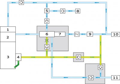

    Edith meint noch: nach angehängter Grafik, sollte beim 1.2er die Entlüftung nach dem Luffi irgendwo in den Ansaugschlauch gehen. ;)
    Mehr hab ich jetzt aber auch nicht gefunden.
