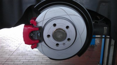

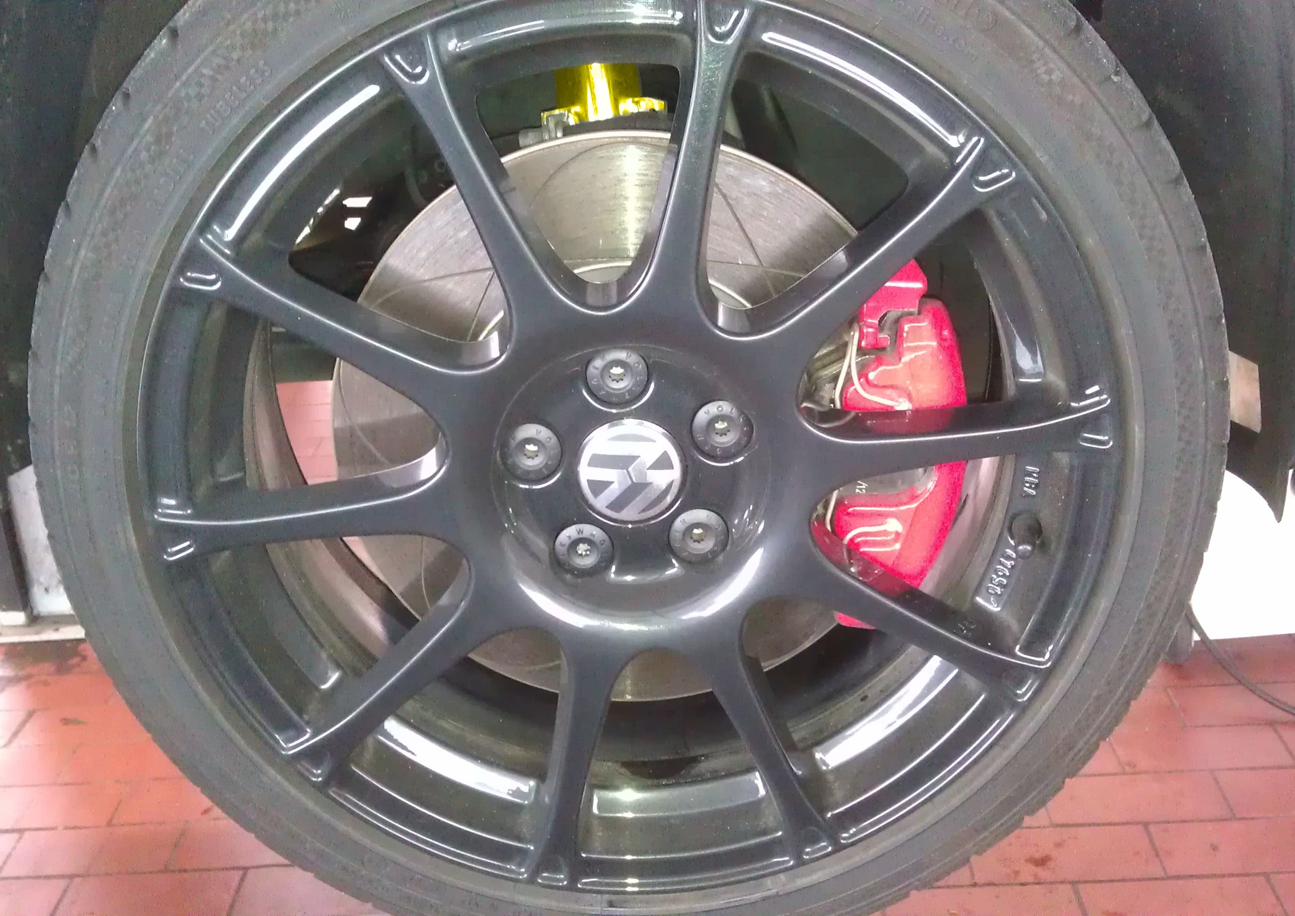

    PS:
    Anbei mal zwei Fotos von Lösung 3:
