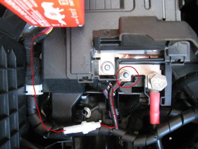

    Bei uns wurde Strom direkt von vorne abgenommen und mit einer fliegenden
    Sicherung abgesichert.
    Wenn man den Marderschutz ausschalten möchte, einfach die Sicherung herausnehmen und natürlich noch warten, bis der Marderschutz sich vom Strom entleert hat.
    Hier noch ein Bild.
    Ich hoffe, ich konnte ein wenig helfen.
