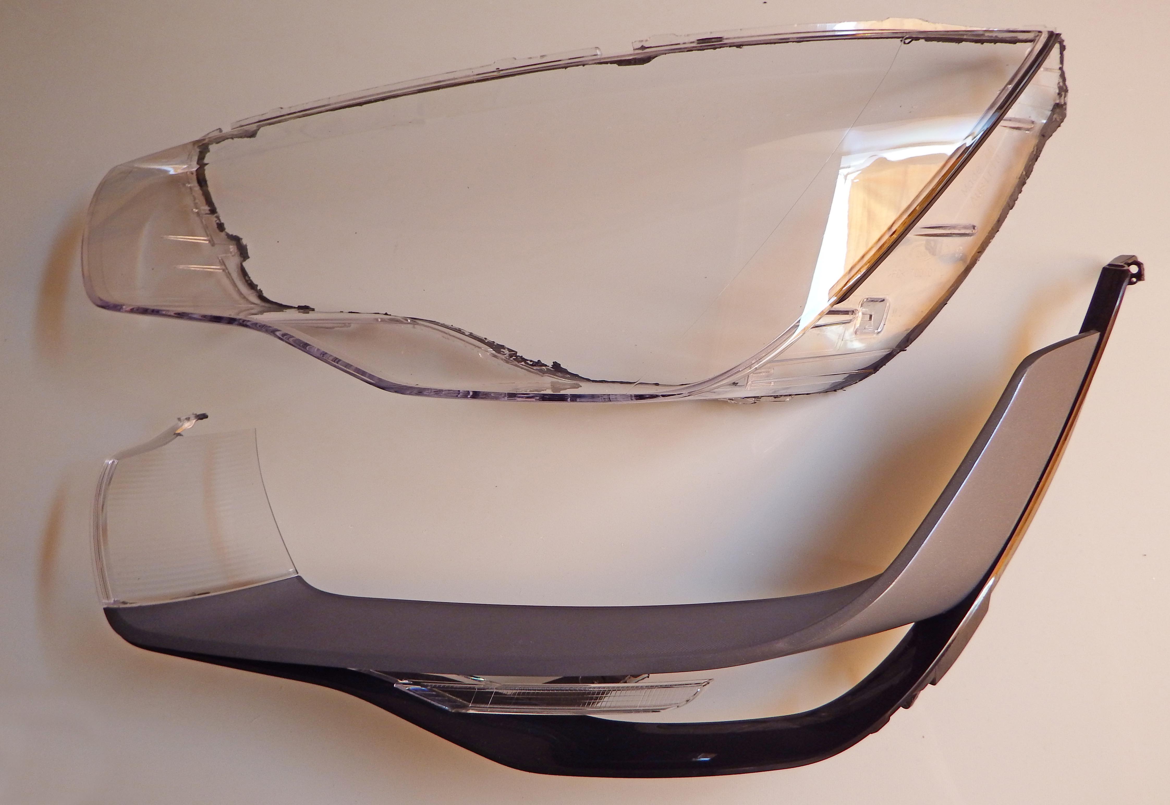

  7. Sandrino
    Sandrino Gesperrt
    Sieht nach dem trennen dann so aus.
    Klebereste noch entfernen, lackieren, Wings wieder reinschrauben und verkleben.
