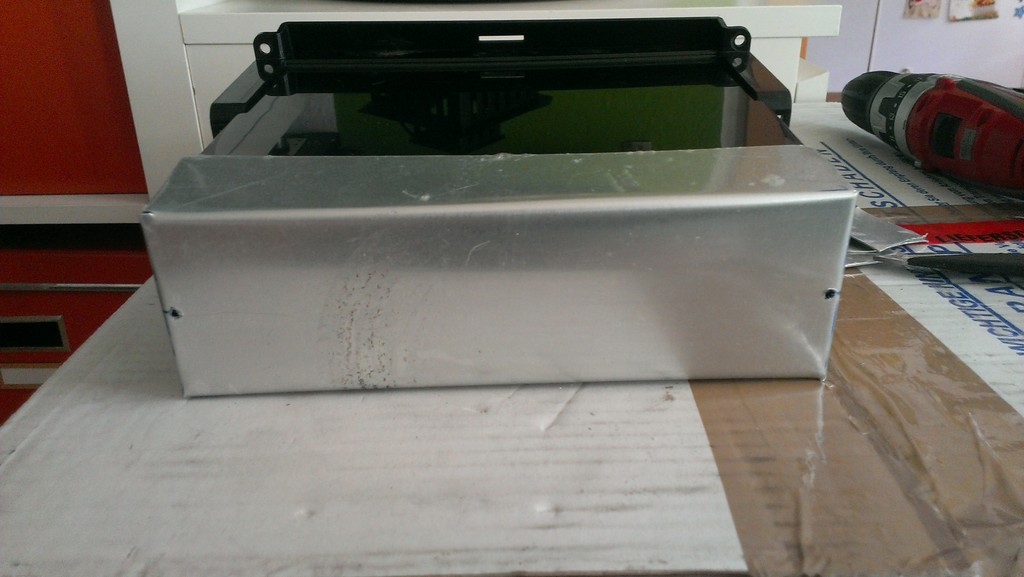

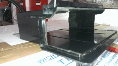

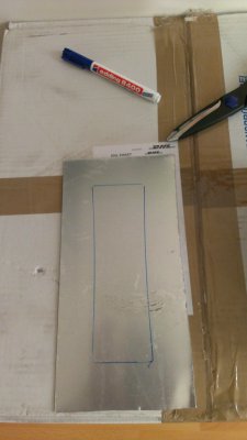

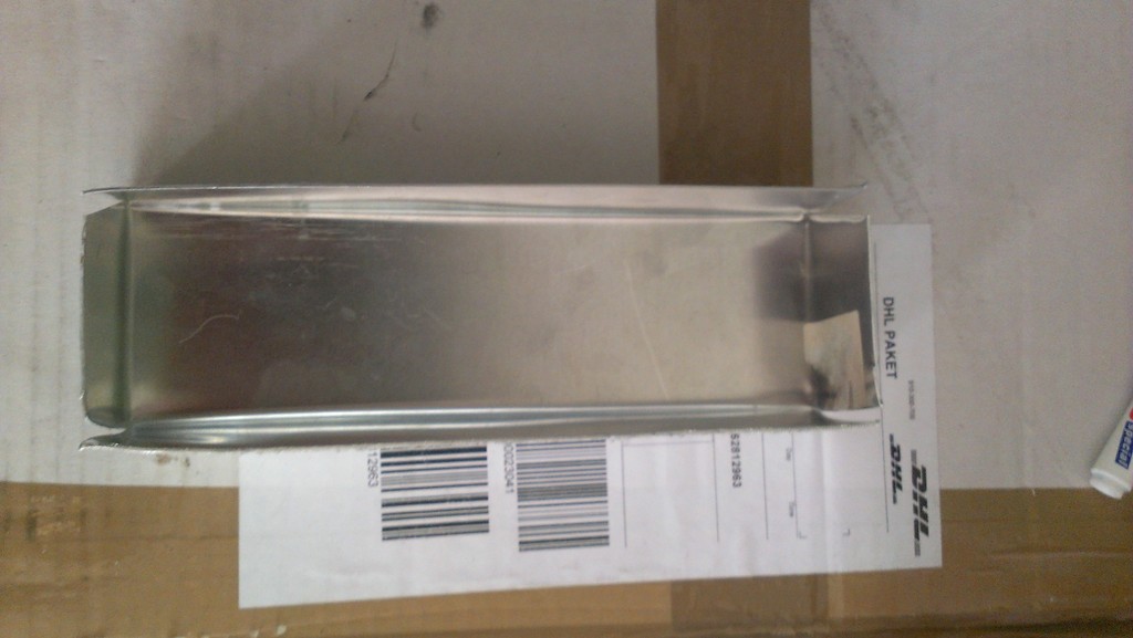

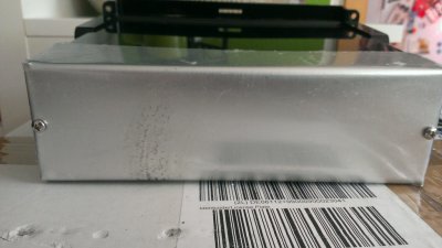

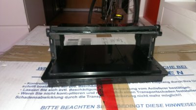

    Da mich das doch ziemlich kleine Handschufach störte, und ich einen Alugriff (ohne Schloss) haben wollte, habe ich mich umgesehen und kam beim finden eines Faches mit CD-Wechslerschacht auf eine kleine Idee.
    Es war recht simpel umzusetzen. Mit dem richtigen Werkzeug und Material.
    Umbauzeit: ~1h
    Material:
    - Audi A1 8X Ablage 8X1857035C (50€)
    - Aluminumblech
    - Schere
    - Feile
    - Dremel mit Trennscheibe
    - Baumwollisolierband
    Umbau:

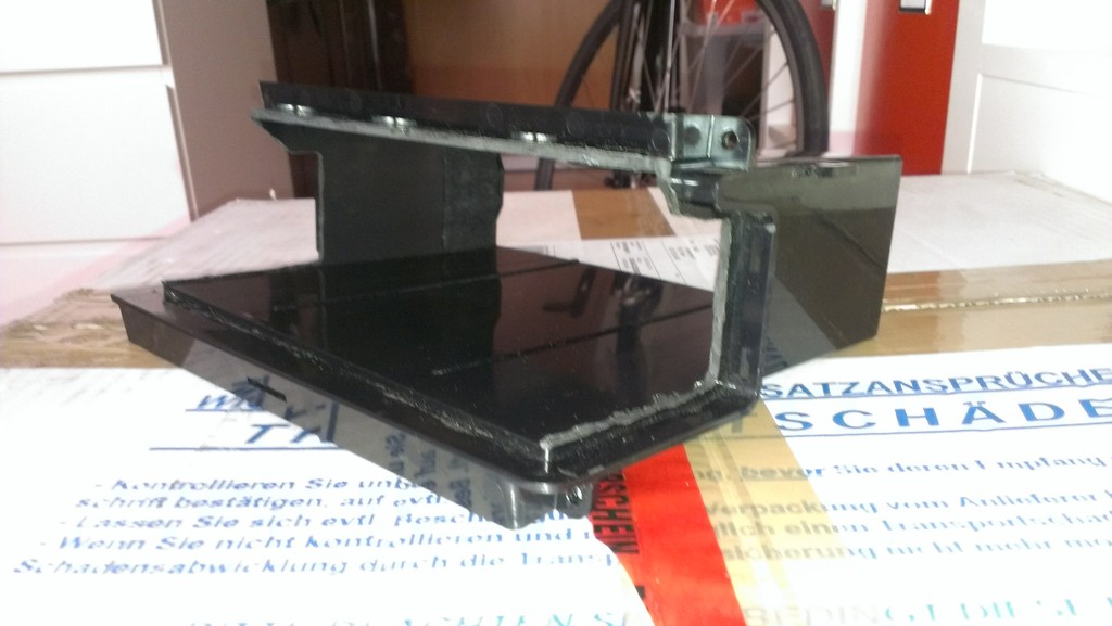

    - überstehenden Teil des Schachtes anzeichnen
    - Wechslerschacht ausbauen
    - mit dem Dremel den überflüssigen/angezeichneten Teil heraus trennen
    - Kanten glätten

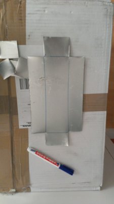

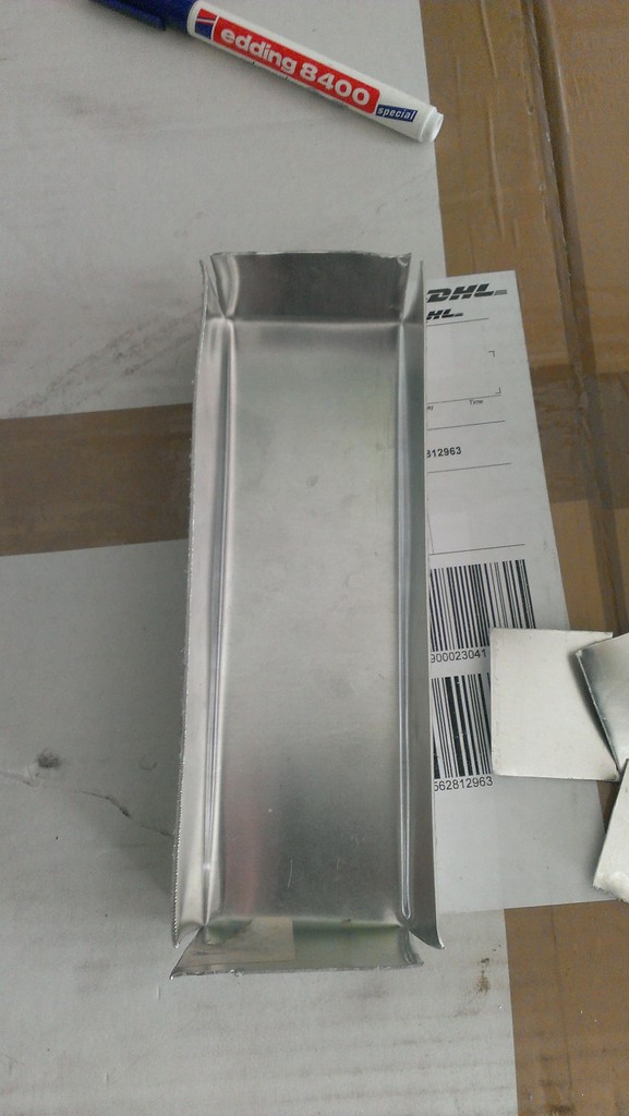

    - Rückseite des Schachtes auf das Alublech legen und die Umrisse markieren
    - ausreichend mit einer Haushaltsschere weg schneiden
    - Überstehende Seiten umlegen
    - das Blech komplett mit Flies/Baumwollisotape bekleben (Vibrationensgeräusche beim Fahren verhindern)
    - auf den Bildern noch ohne Flies, soll aber hinten und vorn vollständig beklebt sein
    - je ein Loch rechts und links mittig zur Fixierung bohren (Schrauben in winzig aus dem PC nutzen)
    - können dann an kleinen überstehenden Punkten am Rahmen des Schachtes geschraubt werden
    - altes Fach ausbauen (und verkaufen^^)
    - neues rein
    - an Mehrplatz erfreuen

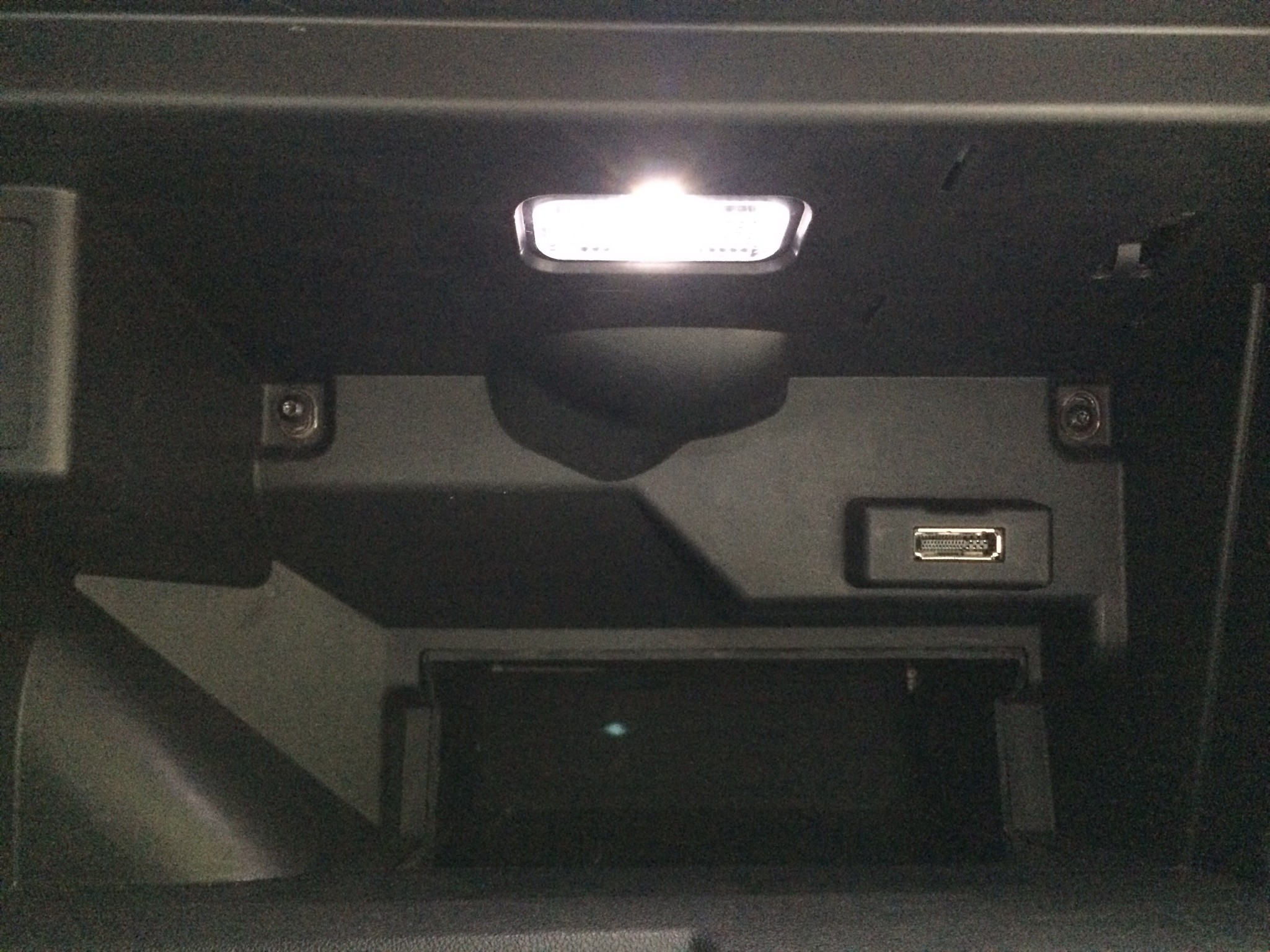

    Gerade versuche ich mich an einer weiteren Erweiterung für die Leute ohne LED-Paket:
    Da ich keine Beleuchtung im Fach habe, muss das geändert werden. Später mehr dazu.
    Stonehead gefällt das.
  7. NightWing
    NightWing Lebendes Lexikon

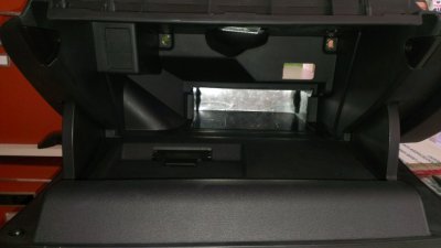

    Was soll ich sagen: der Weg hatte viele Steine, aber ... Es ist vollbracht:
    Mein Handschuhfach ist nun beleuchtet und wo ich schon dabei war natürlich mit LED.
  8. NightWing

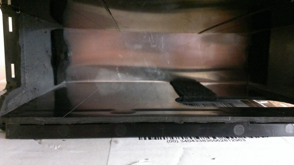

    Hier noch ein aktuelles Bild: mit schwarzen Vliesband und installierter Beleuchtung.
