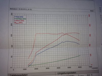

    Servus, ich habe an meinem Wagen (Octavia RS Benziner) nur die Hardware verändert. Größerer Ladeluftkühler komplett aus Alu (der originale hatte Kunststoffseitenkästen), Downpipe, und den Auspuff etwas abgeändert. Laut Prüfstand leistet er jetzt 218ps und 322Nm. Serie hat er 200ps und 280Nm. Natürlich streuen die Motoren etwas, und ich habe leider keine Vorher-Messung, aber ich denke schon das gerade das Drehmoment etwas zugelegt hat. Unser A1 ist von MTM gechipt (wir sind MTM-Stützpunkt), und ich muss sagen das ist ein merklicher Unterschied zu vorher. Ab 2000U/min drückt er und dreht nach oben freier als vorher!
    Es ist beides nicht verkehrt, allerdings beim A1 mit weniger Geld/Aufwand mehr Ergebnis!

    Vielleicht geht der kleine im Frühjahr auch mal auf den Prüfstand, dann werde ich Info geben.
