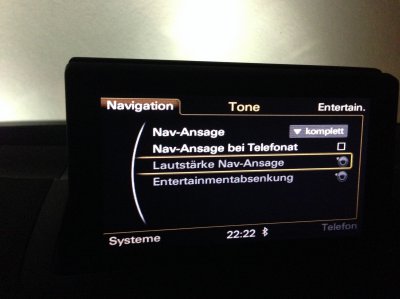

Servus! Ich habe folgendes Problem bei meinem MMI und konnte über die Suchfunktion nichts Passendes finden: Für die Ansage bei der Navigation wird die Radio-/Musiklautstärke zwar ordnungsgemäß heruntergefahren, aber die eigentliche Navi-Ansage ist extrem leise. Bedingt durch Fahr- und Umgebungsgeräusche ist es richtig schwer die gute Frau zu verstehen. Natürlich war mir klar, daß es irgendwo einen Menüpunkt geben muß, der dies regeln kann. Den habe ich unter "Tone" auch gefunden, aber er ist leider nicht unterlegt, ergo kann ich den Wert nicht verändern (siehe Bild). Die beiden Funktionen "Lautstärke Nav-Ansage" und "Entertainmentabsenkung" sind nicht aktiv. Was ist hier faul, bzw. wie kann ich den Menüpunkt aktivieren, damit ich ihn einstellen kann? Ich habe das normale MMI, nicht das MMI Plus!
Du kannst die Navi-Lautstärke direkt anpassen. Die Einstellung ist immer dann aktiv, sobald eine Ansage kommt. Wenn du während dieser Zeit am Lautstärkeregler drehst ändert sich nur die Navi-Lautstärke. Gleiches gilt auch für Telefon-Lautstärke die man während des Telefonats ändern kann.

Die Navi Ansage konnte ich wie beschrieben, während eine Ansage lief, lauter machen. Perfekt! :thumbup: @smartmarc: Guter Hinweis! Das probiere ich dann heute Abend mal!
