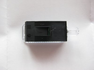

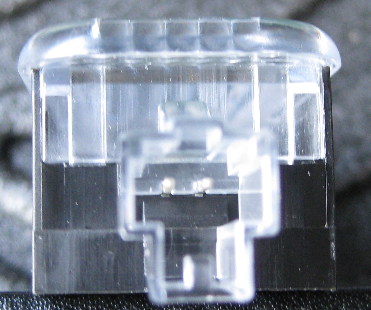

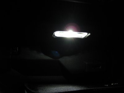

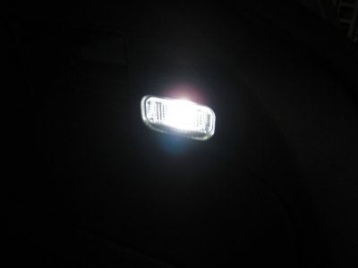

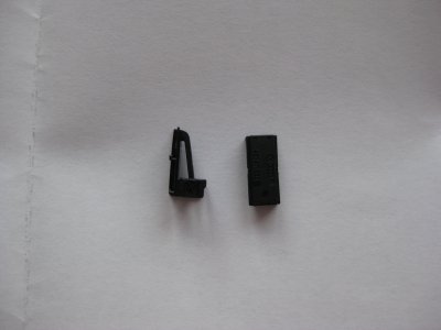

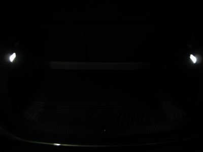

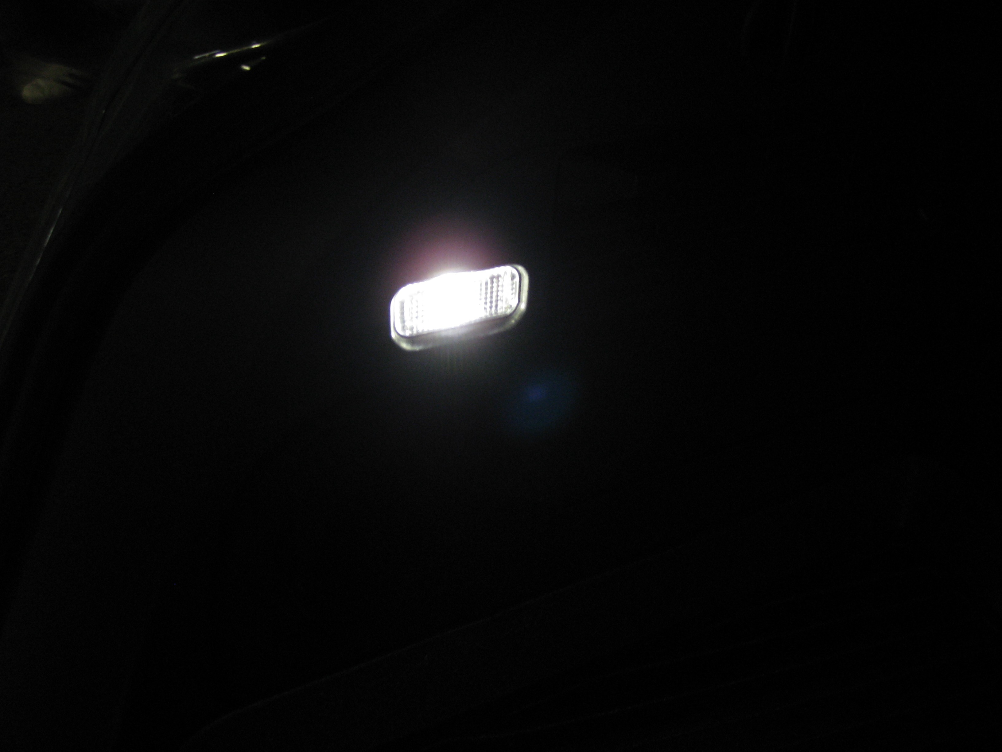

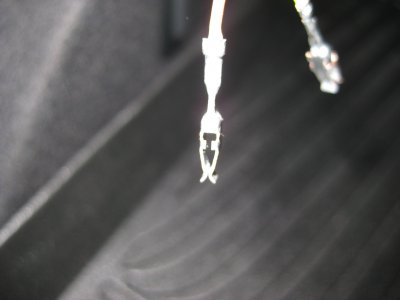

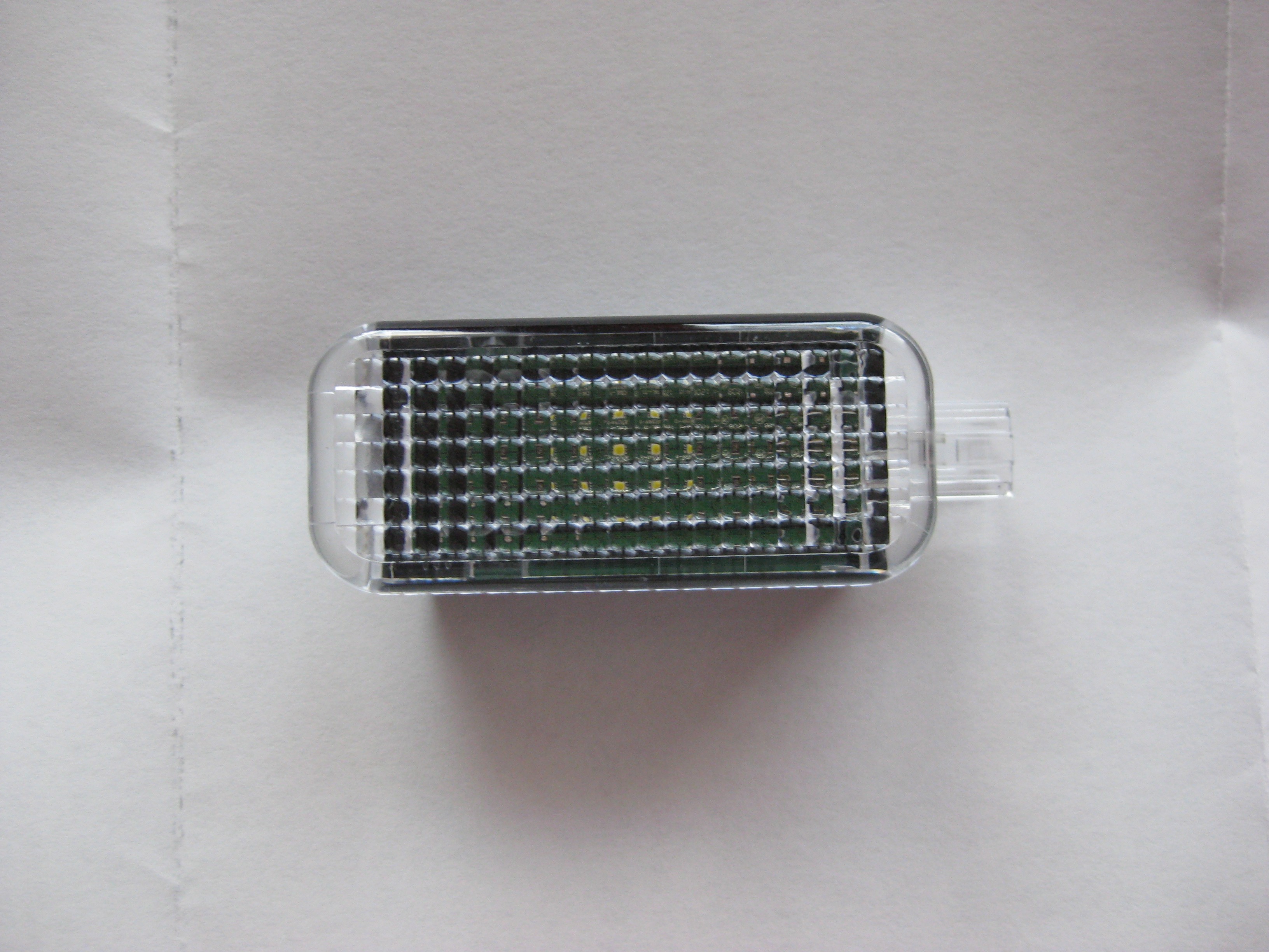

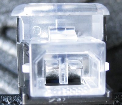

Es ist vollbracht ... und es sieht einfach nur GENIAL aus ... BOMBE ... JACKPOT ... HAMMER Aber es ist Fummelarbeit und nicht wirklich Plug'n'Play ... Was habe ich bestellt: 3x Leuchten (8J0 947 409) für 7,73€ pro Stück (Bild 2 & 3) 3x Gehäuseverbindungen (4B0 971 832) 2,46€ pro Stück (Bild 1) (unnötig, außer man will es perfekt haben und sich viel Arbeit machen) ... ich hab sie nicht gebraucht und falls sie jemand haben will, verkaufe ich die 3 Dinger für 5€ inkl. Versand Die Steckverbindungen von dem LED-Modul sind viel kleiner als die von der Kofferraum- und Handschuhfachleiuchte [siehe Bild 5 (LED-Modul) und 6 (normales Modul)]. Also ist hier Bastelarbeit gefragt, hoffe ihr habt im Kunstunterricht in der Schule aufgepasst Erst mal die Gehäuse um die Kabel die dran sind abbekommen. Lecko funny, ist das eine Drecksarbeit. Ich musste alle 3 Gehäuse kaputt schneiden damit ich an die Kabel komme ... und dann der Schock ... die Kabelenden passen nicht in die neuen Gehäuse (Bild 4) ... na toll. Entweder man will es sauber und korrekt haben und muss das Ganze dann fachmännisch umfummeln oder man macht es so wie ich ... um eins der Kabel habe ich Isolierband geklebt und dann in das LED-Modul gesteckt und das andere dann ohne isolierband drangeklemmt. Das Ganze dann noch schön fett mit Isolierband gesichert und fertig ist die Lauge Sitzt, passt, wackelt und hat Luft ... würde der Laie sagen Und nun zum wichtigsten Teil, der Optik und der Ausleuchtung im dunkeln: Es ist ein reines weiß, wie die LED Innenraumbeleuchtung (kein Wunder auch, sind ja dieselben LED-Module *lol*) ... Ausleuchtung des Kofferraums und Handschuhfachs ist auch supi. Mit den Philips Blue Vision vielleicht einen kleinen Ticken besser, aber dafür nicht so schön weiß. Ich würde es immer wieder machen und statt 2 Euro für billig LED-Birnen auszugeben, dann lieber einen Zehner für wunderschöne ORIGINALE Audi LED-Module. Und hier die Bilderzzzzz

Kein Gefrickele beim Anschluss Wenn man ein paar Euro mehr ausgeben mag, kann man sich einen Adapter zum Anschluss der LED-Leuchte an den vorhandenen Stecker basteln: Afaik benötigt man: 000979009E Kabelset LED Leuchte 4B0971832 Steckergehäuse LED (das Teil, das im original Beitrag übrig geblieben ist) 000979022E Kabelset für vorhandenen Anschluss 4B0971992 Gehäuse (als Gegenstück) für den vorhandenen Stecker Damit müsste nix zerstört werden und der Umbau wäre spurlos rückbaubar.
Hey Carisma, coole Idee und gute Umsetzung! Das wird auch eine meiner ersten Maßnahmen, soviele Glühbirnen aus dem Auto verbannen wie es mir ohne ne Fehlermeldung im FIS möglich ist. Was mich noch interessieren würde ist die Helligkeit und was da für LEDs verbaut sind in den Modulen. Ich überleg mir da was selber zu bauen... In den alten (originalen) ist doch so Soffitte drin, oder? Gruß Andi
In den alten sind W5W Birnen drin. Ich würd da nicht selber etwas zusammen basteln ... 10€ für die LED-Leuchte und gut ist. Die Helligkeit ist eigentlich richtig gut. Es soll ja nicht die ganze Nachbarschaft beleuchtet werden sondern nur der Kofferraum und Handschuhfach, nicht mehr aber auch nicht weniger Aber wenn Dir das basteln Spaß machen, nur zu bin dann auf Bilder gespannt
