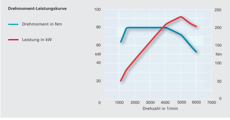

    Hallo,
    Ich habe bei mir ein ähnliches "Problem" festgestellt, vielleicht ist es aber auch normal. Ich habe den 1.4 122PS Motor in Verbindung mit der S-Tronic. Wenn ich normal fahre ca. 50 km/h und dann das Gaspedal durchtrete, aber nicht bis zum kickdown, dann braucht er bisschen bis er in Fahrt kommt ohne runterzuschalten, ab 3500 Umdrehungen kommt dann erst ein richtiger Schub. Fahre ich im S Modus ist die ganze Zeit volle Leistung vorhanden, da ja immer über 3500 Umdrehungen.
    Ist das normal? Klar braucht der kleine Drehzahl, aber das volle Drehmoment sollte doch auch schon bei weniger Umdrehungen vorhanden sein oder nicht?
  7. A1Scuba
    28.06.2011
    47.414
    1.579
    Drehmoment liegt schon früh an, aber den richtigen Schub spürst halt erst dann, wenn auch die Leistung steigt, und die braucht Drehzahl.

    Perfekt, vielen Dank!
    Das würde ja passen, dass ab ca. 3500 Umdrehungen erst die volle Leistung da ist. Bin nun bisschen Autobahn im S-Modus gefahren um ihn mal "freizubrennen", fahre meist immer nur kurzstrecke in der Stadt. So hatte er auch mal ein bisschen Drehzahl. Es ist nun Gefühlt ein bisschen besser geworden, ist aber vielleicht auch alles Kopfsache.
