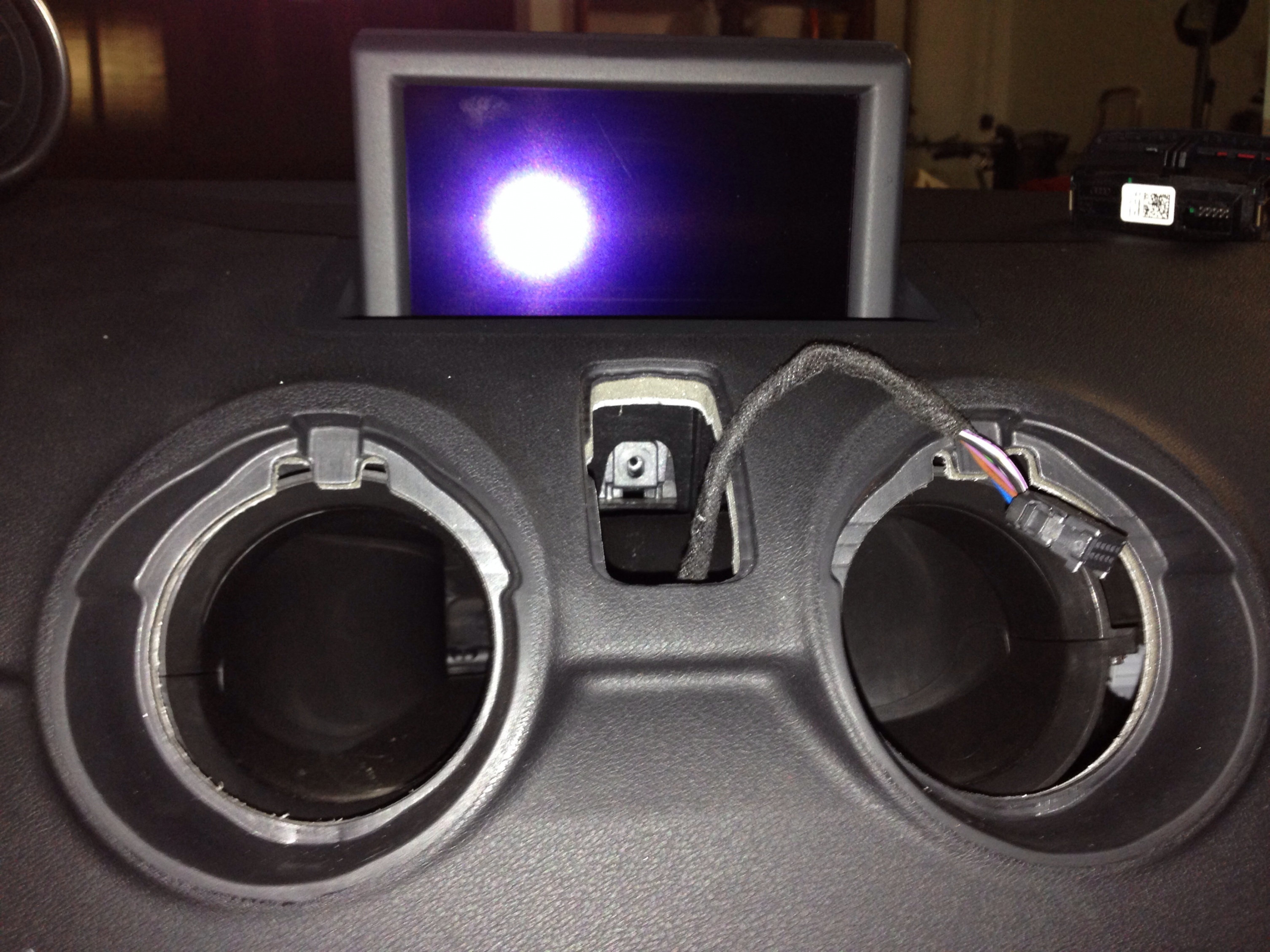

    Und hier die passende Foto-Love-Story:
      1,6 MB
      1.295

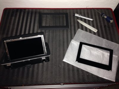

    Umbau der Blende 1
      870,2 KB

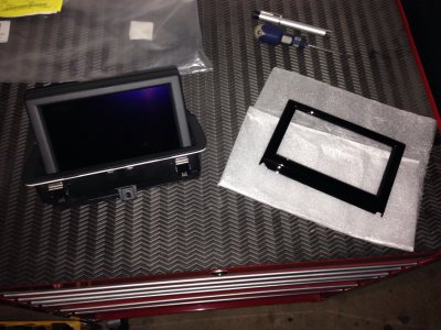

  5. MichlRS
    MichlRS Audi A1 Fetischist
    04.04.2014
    145
    28
    Umbau Blende 2
      1,6 MB
      567

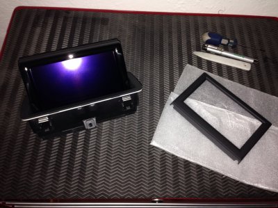

    Umbau Blende 3
      1,6 MB
      671

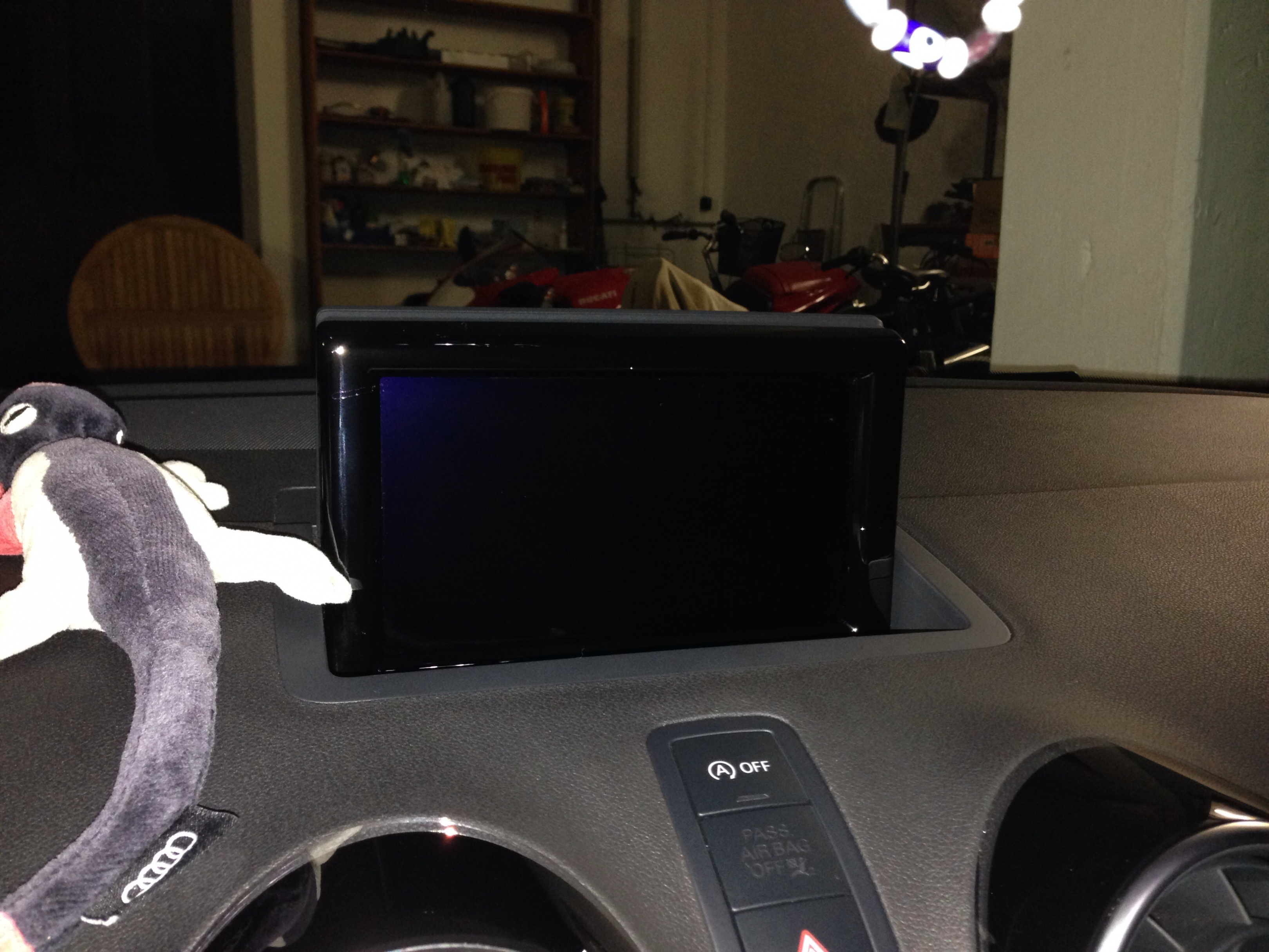

    Und fertig! Viel Spaß beim Basteln!
    Gruß Michl
      1,5 MB
      843

    Ich hoffe mal nur, die weißen Streifen sind nur Lichtreflexionen und nicht schon Kratzer ... :eek:hmy:
  9. MichlRS
    04.04.2014
    145
    28
    Hab's gestern Abend noch schnell eingebaut und die Lichtverhältnisse waren nicht besser beim fotografieren!

    Top, danke! Wie hat sich der Ausbau der Luftausströmer gestaltet? Hast du hierfür die Tachohaken wie in den Audi-Repleitfäden benutzt? Wie hoch war hierfür der ungefähre Zeitaufwand?
