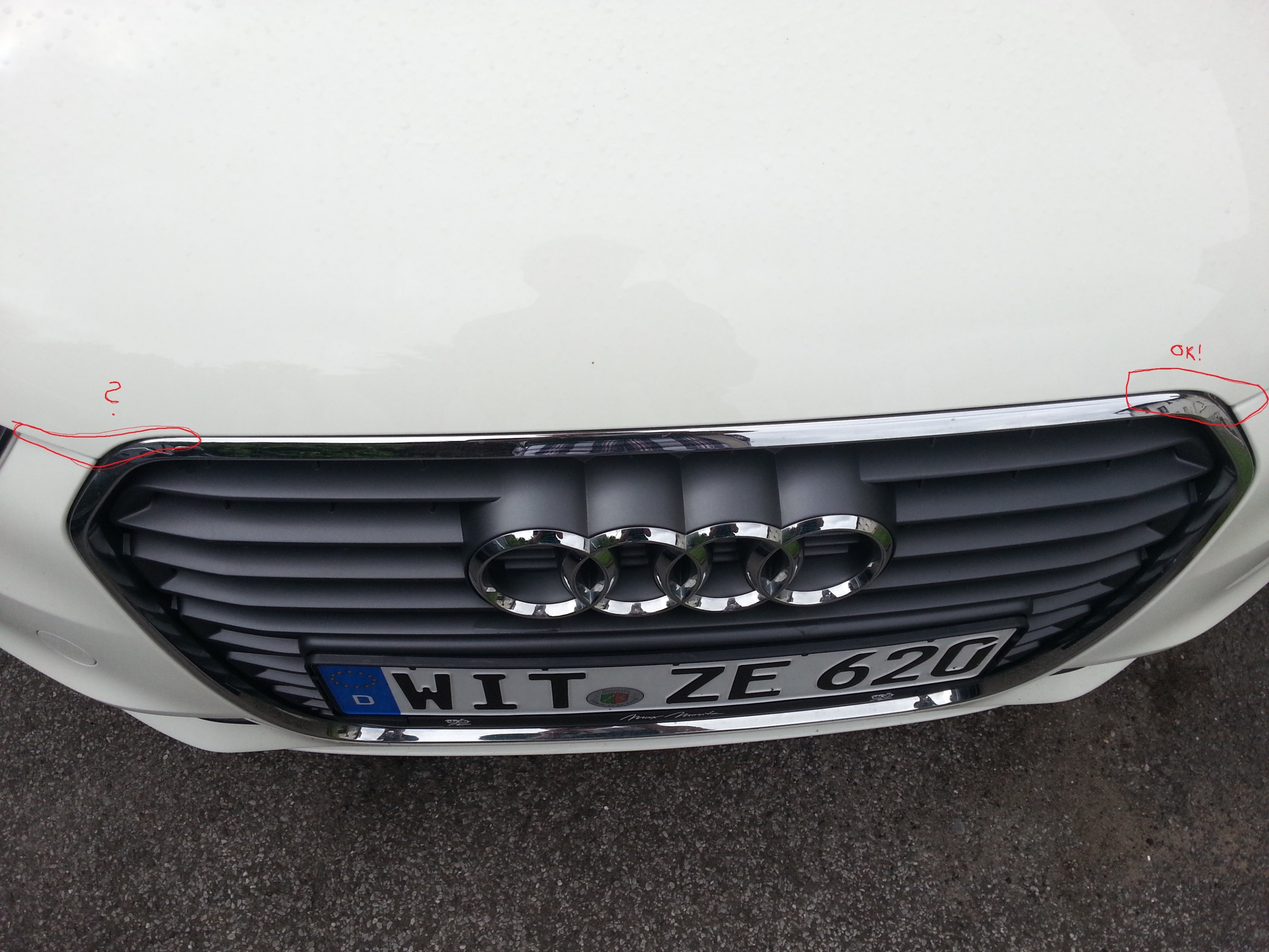

    Habs versucht zu fotografieren,sieht man aber auf dem Foto kaum...trotzdem hier:Links ragt die Haube bisschen über den Grill und über den Teil der Karosserie,die zwischen Grill und Scheinwerfer sitzt.
  5. Agent L
    8.478
    Vielleicht ist aber auch der Grill / die Frontschürze schief.

    ...das denke ich eher auch, nach schiefer motor haube sieht das nicht aus und ganz ehrlich warum soll die haube schief sein:eek:hmy:

    Aaaaalsoooo,hier die Lösung des Problems:
    Ich war gerade noch spontan, um 12 Uhr am Samstag wohlgemerkt, bei uns in der Werkstatt gewesen,weil mir das keine Ruhe gelassen hatte.
    Nach kurzer Wartezeit beim VW-Händler hier in der Stadt ging dann ein netter Servicemitarbeiter mit mir raus und schaute sich den Wagen an.
    Zuerst meinte er,dass gewisse Toleranzen in Bezug auf Spaltmaße einfach schonmal da sein könnten.Er zeigte mir dann als Beispiel einen Golf 7 auf dem Parkplatz,wo man eigentlich sehr gut sehen konnte,dass die Haube über den Scheinwerfen rechts und links anders aufliegt,zwar nur ein paar Milimeter,aber man sah es.
    Er sagte dann"Ich komme gleich wieder,machen Sie schonmal die Haube auf".Zurück kam er mit einem Schraubendreher,weiß den Namen von dem Teil jetzt nicht mehr,und löste zwei Schrauben,die direkt über dem Kühlergrill montiert sind.Da sind 3 Stück,links,Mitte,und rechts.Dann zog er einfach die Karosserie ein Stück nach vorne,sodass die Haube nun bündig abschließt,zog die Schraube wieder fest,und voila,passt wieder alles:tongue:
    Ich selber kam gar nicht auf den Gedanken,an der Karosserie selber einfach "rumzuziehen", aber hätte man die Haube anders gestellt,würden die Spaltmaße woanders nicht mehr stimmen.Eigentlich logisch:thumbup:
    Also der geschulte Blick von euch,dass eher was mit der Schürze nicht stimmt,war richtig,Hut ab:thumbsup:Vielleicht dient das ja auch anderen A1 Fahrern hier,ich denke mal wenn das bei mir so ist/war,kann das ja bei anderen auch so sein.

    Die Schrauben nennt man Torx-Schrauben und er zog nicht an der Karosserie sondern an der Frontschürze. ;-)
