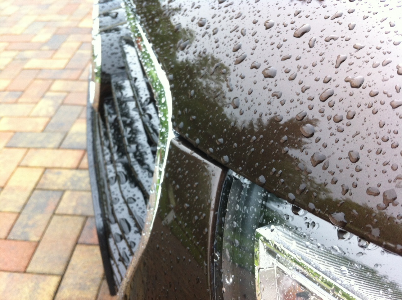

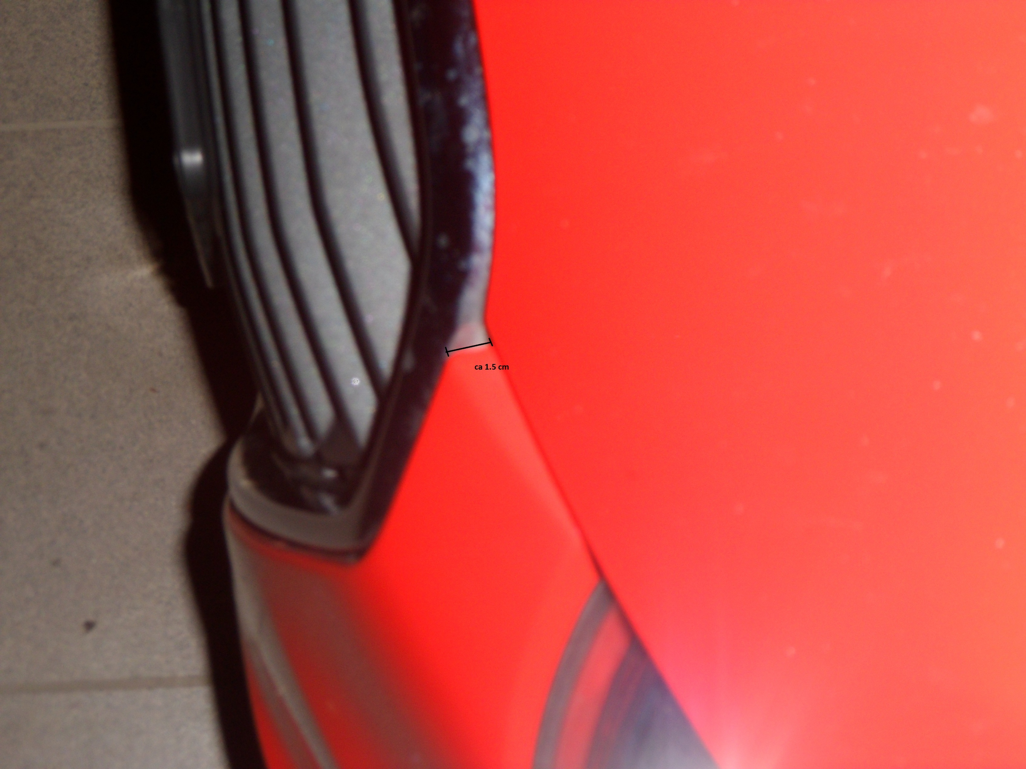

    ich habe ein problem das ich hir in diesem forum noch nicht gefunden habe, meine Motorhaube passt überhaupt nicht zum übergang von Scheinwerfern und Stoßstange! diese steht ca 1.5 cm zurück ich fahre einen Ambition und mein :mad: sag es wäre bei ambition Serie da es rechts und links genau gleich ist! An alle ambition Fahren kann das stimmen? Unfallwagen ist es definitiv keiner das hat ein unabhängiger Gutachter Festgestellt und bitte wenn jemand das problem hat woher kann das kommen und wie kriege ich das wieder weg? alle anderen spaltmaße passen zu 100%! habe mir diesen Punkt bei anderen A1 angeschaut und da hat es gepasst! Grüße Strubbi
    Hir noch 2 bilder von dem Problem

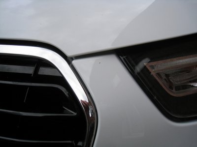

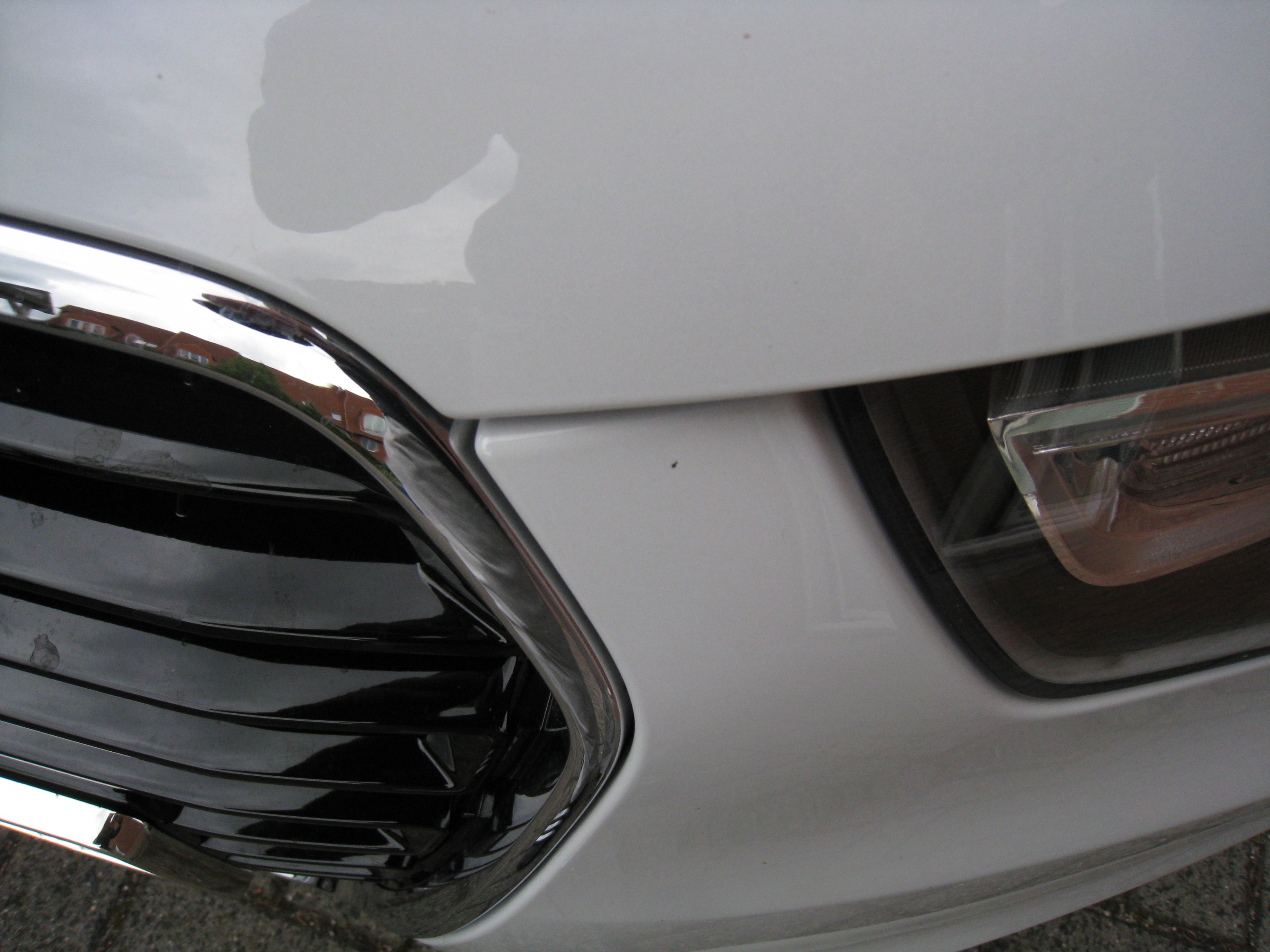

    Scheint wohl normal zu sein, hab mal eben Fotos gemacht, sieht bei uns auch so aus.
    Schöne Grüße aus dem Norden

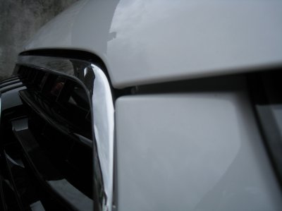

    Hab mich gerade mal in den Regen gestellt.
    bei mir siehts so aus
    Gruß Markus

    Ich kann nachher mal bei meinem schauen. Aber ich finde beim Strubbi sieht es schon ein bisschen nach mehr aus. Also normal ist das nicht!

    Hab nachgesehen: Bei mir steht sie zu weit vor. Das lässt sich meines Wissens nach über die Befestigung der Motorhaube einstellen. Die ist ja am Scharnier verschraubt, da kann man die glaube ich vor und zurück stellen.

    Ja kann man...
    Aber da lässt man als Laie bitte die Finger von, sonst passt später gar nix mehr und die Lackierung um die Schrauben ist dann auch hin.
    Motorhaube zu Kotflügeln einstellen ist nicht ohne, genau wie Türen exakt ausrichten.

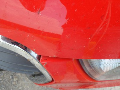

    Nochmal eins von der Seite, ok normal ist das doch nicht (sorry :blushing: :blushing:), kommt immer auf den Betrachtungswinkel an.
    Ich glaube der Kühlergrill müsste weiter nach innen oder wie schon gesagt die Haube weiter vor gestellt werden.

    Sorry, wenn sich das so angehört hat, dass man das selbst machen kann. Stimme dir natürlich voll und ganz zu :thumbup:

    Dem schließe ich mich natürlich an, aber am Kühlergrill könnte man schon was einstellen oder?

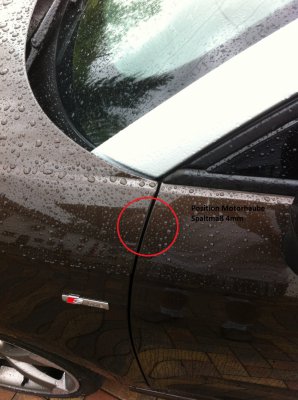

    Wie passt denn deine Motorhaube vom Spaltmaß zur Fahrertür ?
    Ich hoffe mann erkennt was auf dem Foto
