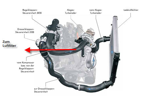

    Geht doch......... ;)
    Wenn man den größeren Lader des 185er nimmt ist dessen Geometrie ideal zusätzlich einen LLK zu verbauen, siehe Bild von mir. ;)
    Was abgeändert werden muss ist die Schlauchführung zum Lufikasten und die vordere Geometrie des Auspuffrohres, d. h. Downpipe mit Lambdas und Kat bleibt die selbe nur das anschließende Auspuffrohr muss geringfügig umgeschweißt werden. ;)
    Den LLK kann man entweder ebenfalls "von der Stange" nehmen oder sich einen eigenen bauen mit Alukästen. ;)

    Danke für den Tip mit B&B. Ausgerechnet bei denen hab ich nicht nachgeschaut. MTM, Abt, SKN ham bis jetzt nur Chiptuning; Oettinger, Rothe und Hohenester ham noch gar nix (auf der Webseite) für den 1,4er.
    Hast recht, über die Ladeluftkühlung könnte man auch nochmal nachdenken. Ich hab leider null Ahnung wie effektiv der wassergekühlte LLK im Saugrohr ist.
    Super Bild vom 185er Motor, kannte ich noch nicht, jetzt kapier ich endlich wie das funzt und angeordnet ist.
