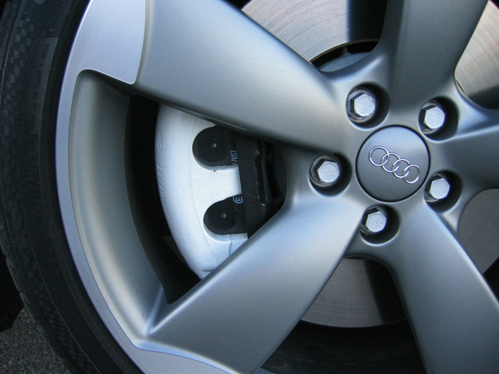

    Die technischen Details:
    Basismotor vom Audi TTS 272 PS, mit Getriebe 6-Gang Schalter, Motorabdeckung vom Audi S3 8P incl. modifiziertem Staudrucksammler, modifizierte Bremsanlage VO+HA vom Golf 4 R32 in dezentem weiss, Abgasanlage ist eine Einzelanfertigung unter Verwendung von BN-Pipes Komponenten in 70mm Rohrdurchmesser ( mit entsprechender Klangkulisse ), Motorhalter und Getriebehalter sind einzeln angefertigt, Kabelbaum ebenfalls einzeln angefertigt, andere Frontmaske incl. Schloßträge + LLK+ Lüfter, diverse Anpassungen der Klimaleitungen und die Rohrführung für den LLK, und einiges mehr.
    So gesehen: Ja, es ist schon viele Aufwand aber die Firma ist auf sowas spezialisiert. Preis ( als zirka Angabe ) 15000 Euro incl. TÜV.
    Der TTS Motor mit 272 PS Serienleistung, Abgasanlage, Bremsanlage, usw......
    ALLES EINGETRAGEN.

    ...Bilder
    hier sind ein paar Bilder
