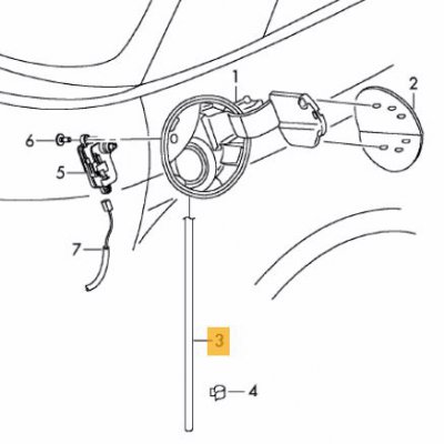

    Ich habe mal den Schlauch ausgebaut, da der eh nur rum hängt. Aber vielleicht hat er ja wirklich eine Funktion, ist ab gegangen und der Vorbesitzer/der Händler konnte nix damit anfangen?
    An einem Ende ist komplett offen und am anderen Ende ist ein Stöpsel mit einem kleinen Loch in der Mitte.
    Ich denke, dem Material nach ist der Schlauch für leichtere Flüssigkeiten gedacht. Könnte echt ein Überlaufschlauch sein. Aber von wo genau? :(

    Wenn du mich fragst ist das der überlaufschlauch von der tankklappe. Wenn man die tankklappe öffnet dann ist unten am Einfüllstutzen eine kleine Bohrung wo uberlaufender Sprit oder sonstige Flüssigkeit ablaufen kann.
    An der Rückseite geht dann meistens ein schlauch unter der radhausschale und ist dann irgendwo an der stossstange ( innen) befestigt.
    Wenn ich zuhause bin sehe ich mal im teilematalog nach.
    Mfg
    Dukke

    Die Tankentlüftung ist seit Jahren schon ein geschlossenes System. Das ist so gesetzlich vorgeschrieben.
    Und meine Theorie ist folgende:
    Das ist zwar ein Überlaufschlauch, aber der soll verhindern das sich um den Tankstutzen eine Wasserpfütze bildet, die dann in den Tank laufen könnte wenn man den Verschluss zum tanken öffnet.
    Ein Überlaufen des Tanks zu verhindern ist Aufgabe der Zapfpistole...
