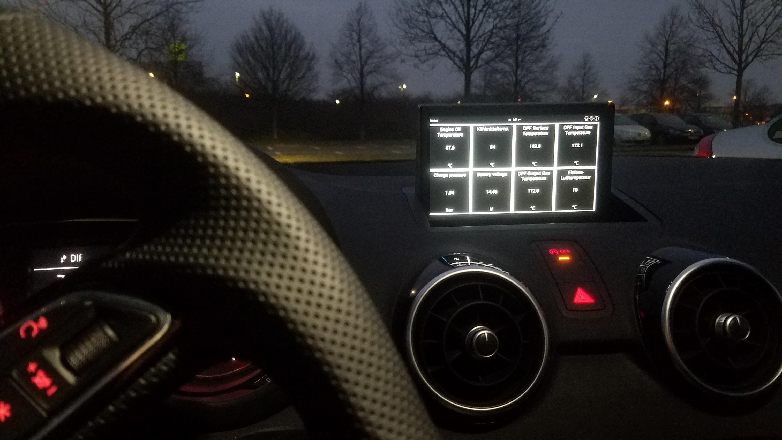

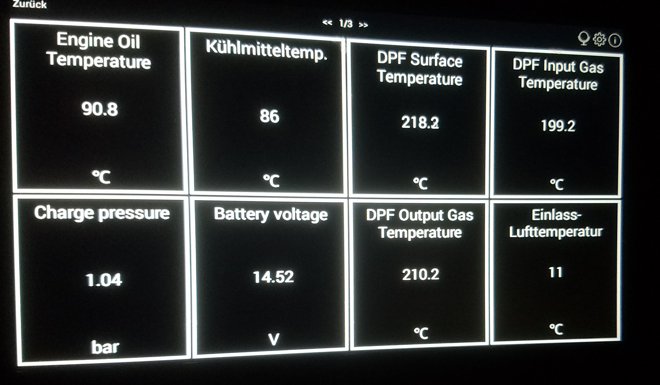

    Hallo,
    nachdem ich endlich eine App (CarScannerPro) gefunden habe, die mir die Öltemperatur von meinem A1 anzeigen kann, habe ich ein weiteres Problem. Die App unterstützt nur Bluetooth bzw. WLAN. Beide brauche ich aber eigentlich für Smartphone bzw. WLAN-Hotspot. Daher suche ich eine Android App, die auch USB unterstützt. Bisher kenne ich da nur Torque Pro. Dort habe ich aber leider keinen Zugriff auf die Öltemperatur.
    Kennt jemand noch andere Apps mit USB Unterstützung, die man ausprobieren könnte?

    Edit: Ansonsten Dashboard öffnen --> Einstellungen oben rechts --> Seite anpassen --> Einstellungen Sensor (Zahnrad rechts in einer Zeile) --> Auf Sensor clicken --> Engine Oil Temperature auswählen
