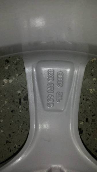

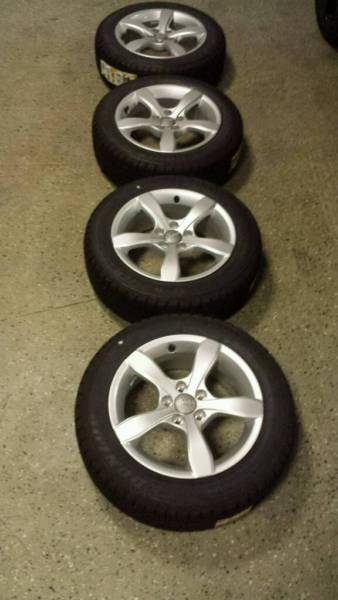

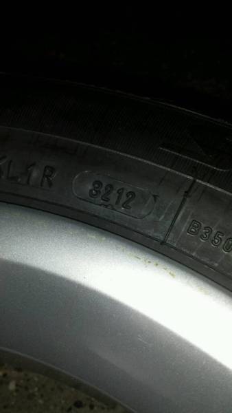

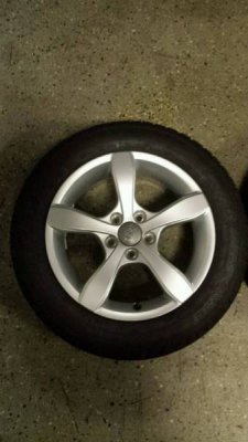

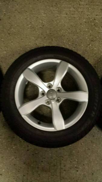

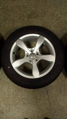

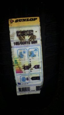

    ich bin kurz davor gebrauchte, aber fast neue Winterreifen mit Audi felge von nem Kollegen zu kaufen.
    Die frage ist, ob diese Felgengröße auf den A1 passt.
    585 €
    Felge:
    - 6jx15 et25
    - DOT xx12
    - Bilder sind beigefügt
    Reifen:
    - Dunlop Winter Response 185/60R15 88H (Neu)
    Zurzeit habe ich 205/55R15 drauf als Sommerreifen
    Auf meinen felgen steht eine ET von 34 drauf
    $_20(1).JPG $_20(2).JPG $_20(3).JPG $_20(4).JPG $_20(6).JPG $_20(7).JPG $_20(8).JPG
  2. Agent L
    Die kannst du nehmen. Das sind die 15" Winterkompletträder von Audi für den A1. Die Teilenummer passt auch. ET ist allerdings 29, nicht 25. 6x15 ET29 müsste auch in der EG-Übereinstimmungsbescheinigung deines A1 stehen (unter Punkt 52).
