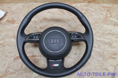

    Allerdings ist die mittlere Abdeckung des Pralltopfes gerissen und die Farbe des Chromrandes blättert ab.
    Weiß einer vielleicht in welchen Teilen man den Pralltopf auseinandern nehmen kann ?
    Ist die mittlere Abdeckung nur gesteckt ?
    Über jede Form von Hilfe würde ich mich Freuen :)

    Der "Pralltopf" ist der Airbag, also Finger weg!
    Den kann man sowieso nur komplett tauschen und das was du mit "mittlere Abdeckung" bezeichnest ist vermutlich die Sollbruchstelle die sich bei einer Auslösung öffnen soll.

    Der ist nicht zu entriegeln, der ist fest mit dem AB vernietet. Wenn er Schulung hätte wüsste er das ;)
    Es gibt ihn auch gar nicht offiziell als Ersatzteil.

    Es ist nur die Innere Blende gerissen. Aber so wie ich das hier heraus lese muss einmal der komplette Pralltopf samt Airbag getauscht werden ?

    korrekt.

    Da es den Pralltopf nicht einzeln gibt muss der komplette Airbag getauscht werden, richtig.
    ABER, wenn du noch Garantie hast würde ich es darüber versuchen. Ich habe noch nie gehört, dass das Teil kaputt gegangen ist, selbst bei Leuten die wie Weltmeister auf die Hupe prügeln ;)
