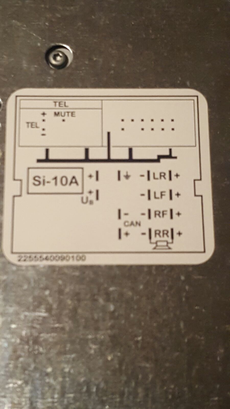

    Ich habe einen Audi A1 (8X) von 2010 dort ist das stinknormale Chorus Radio eingebaut mit CD-Spieler. Ich habe keine Lenkrad Steuerung noch sonst etwas.
    Ich würde aber gerne Bluetooth zum Musik hören haben, daher habe ich mir das Pioneer gekauft und den Adapter.
    Heute bin ich zu einem Mechaniker gefahren der mir das Chorus entriegelt hat.
    Also Chorus raus die Pins 8. Masse 7. + und 5 + UB ( ich glaube das steht für Spannung Batterie? ) so gelegt das sie auf dem Pioneer Radio auf Masse = Masse, + = Memory Strom und +UB = Zündungsstrom liegen. Allerdings bleibt dann das Radio dauerhaft an egal ob Zündung oder nicht. Tausche ich + mit +UB ist es das selbe, dass Radio bleibt die ganze Zeit an.
    Das alte Radio hatte folgendes Schaltbild: Im Anhang.
    Ich wäre euch so dankbar wenn mir jemand ein Lösung nennen könnte.

    Nachtrag: Das Radio bekommt das Zündplus - Signal über den CAN -Bus. Also müsste ich ein Kabel von der Sicherung des Zigaretten Anzünders legen. Hat das jemand eine Anleitung. Wie ich von Zigaretten Anzünder in den Radio Schacht komme ?
