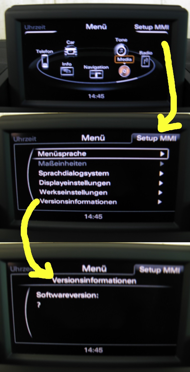

    Meine Frau hat einen jungen gebrauchten A1 1.4 Ambition (amalfiweiss, S-Line) als Zweitwagen bekommen. Zur Zeit spiele ich an am Radio und dem MMI herum. Das Navi rüstet die Werkstatt nächste Woche nach, dann ist alles drin, was Frau braucht.
    Was mir jetzt aufgefallen ist... Wenn ich mir die Versionsnummer anschauen will, kommt nur ein "?" - das finde ich merkwürdig. Meinem Serviceberater habe ich bereits gesagt, er soll schauen, ob es für das RMC auch ein Update gibt.

    Das "?" wird durch Softwareupdate aktualisiert, aktuelle Versionsnummer weiß ich grad nicht auswendig.
