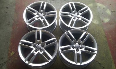

    Kurze und knappe Frage: dürfen bei folgendem A1 Originalrad in 7,5*17 noch andere Reifenformate als die standmäßig montiert 215/40R17 (speziell Winterreifen) gefahren werden?
