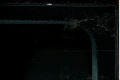

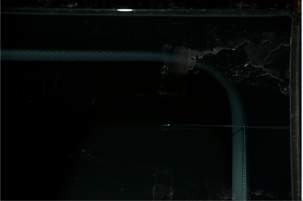

    Hier zwei Fotos

    schaut mir aber mehr wie ein Spannungsriss aus. Ist zu gleichmäßig für einen Steinschlag.

    Da muß ich Günther zustimmen! Habe die Bilder mal vergrößert und muß auch sagen, das es nach Spannungsriss ausschaut!
    Also eher Garantiefall ! Würdest du mal zu Carglas, Scheibendoktor etc. fahren und einfach mal nachfragen. Die würden dich dann wohl nach Audi schicken.

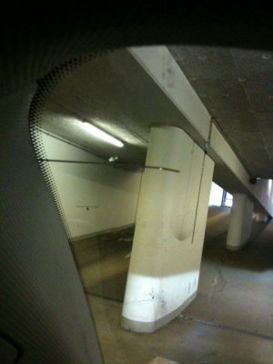

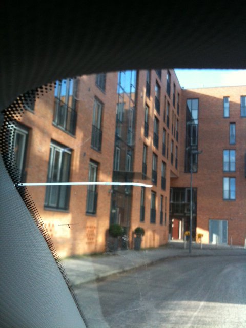

    Hier noch ein Bild. Und nein, ich pflege mein Auto. Hier ist nur gerade äußerst Schmuddelwetter und die Tiefgarage ist megastaubig :cool:

    Dann ist deine Fehlerbeschreibung aber FALSCH...:eek:
    Denn Du schreibst es ist ein Riss in der WINDSCHUTZSCHEIBE..:confused:
    Der Riss ist aber in der Seitenscheibe hinten...:p
    Bilder belegen aber genau das Gegenteil....;)
  10. daytona1
    daytona1 Guest
    Stimmt schon alles so, wie's da steht und abgebildet ist... Zwei Bilder sind um 90 grad gedreht.
