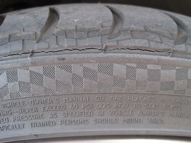

    Moin zusammen,
    habe an meinen Sommereife festgestellt, dass sich dort jeweils an den Aussenkanten kleine Risse gebildet haben. Wodurch können solche Erscheinungen auftreten?
    Möglicherweise durch zu schnelle Kurvenfahrten?
    Durch Reifenschwärzerprodukte zB von Meguiars das Endurance Gel?
    Falscher Reifendruck?
    Die Reifen sind jetzt etwas über 3 Jahre alt.
    Hoffe ihr könnt mir vlt weiterhelfen.

    Stell uns doch hier ein paar Fotos rein, dann können wir das besser beurteilen!

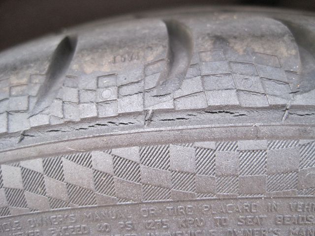

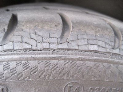

    Hier die Bilder

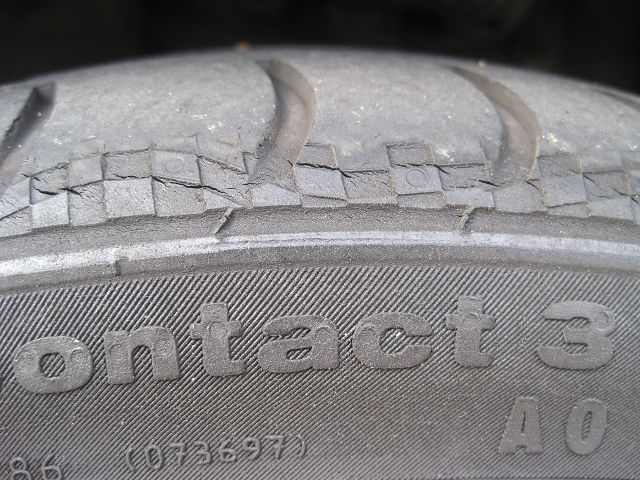

    Du fährst die Conti Sport Contact 3?
    Ich fahre die selben Reifen und benutze auch das Reifenzeugs vom Meguiars und habe so etwas nicht.
    Von schneller Kurvenfahrt kann es nicht kommen, dann hätte ich es sicherlich auch Anbei mal ein Foto von meiner Reifenflanke!

    Ich würde direkt bei Conti nachfragen, die wissen am ehesten wodurch
    so was entstehen kann. Bilder kann man sicher auch hinschicken.
  7. A1Scuba
    28.06.2011
    47.414
    1.579
    Klassische Alterung macht sich auch so bermerkbar.
    Wann wurden die produziert?
    Hab hier Oldies stehen, mit Reifen aus den 80ern, die sehen teils besser aus.
    Würd ich spätestens zur nächsten Saison tauschen. ;)

    DOT 4810, sprich 48 KW im Jahr 2010.
    Werd ich dann auch müssen, sind vorn nur noch 3 mm..gut hinten sinds noch 7mm
