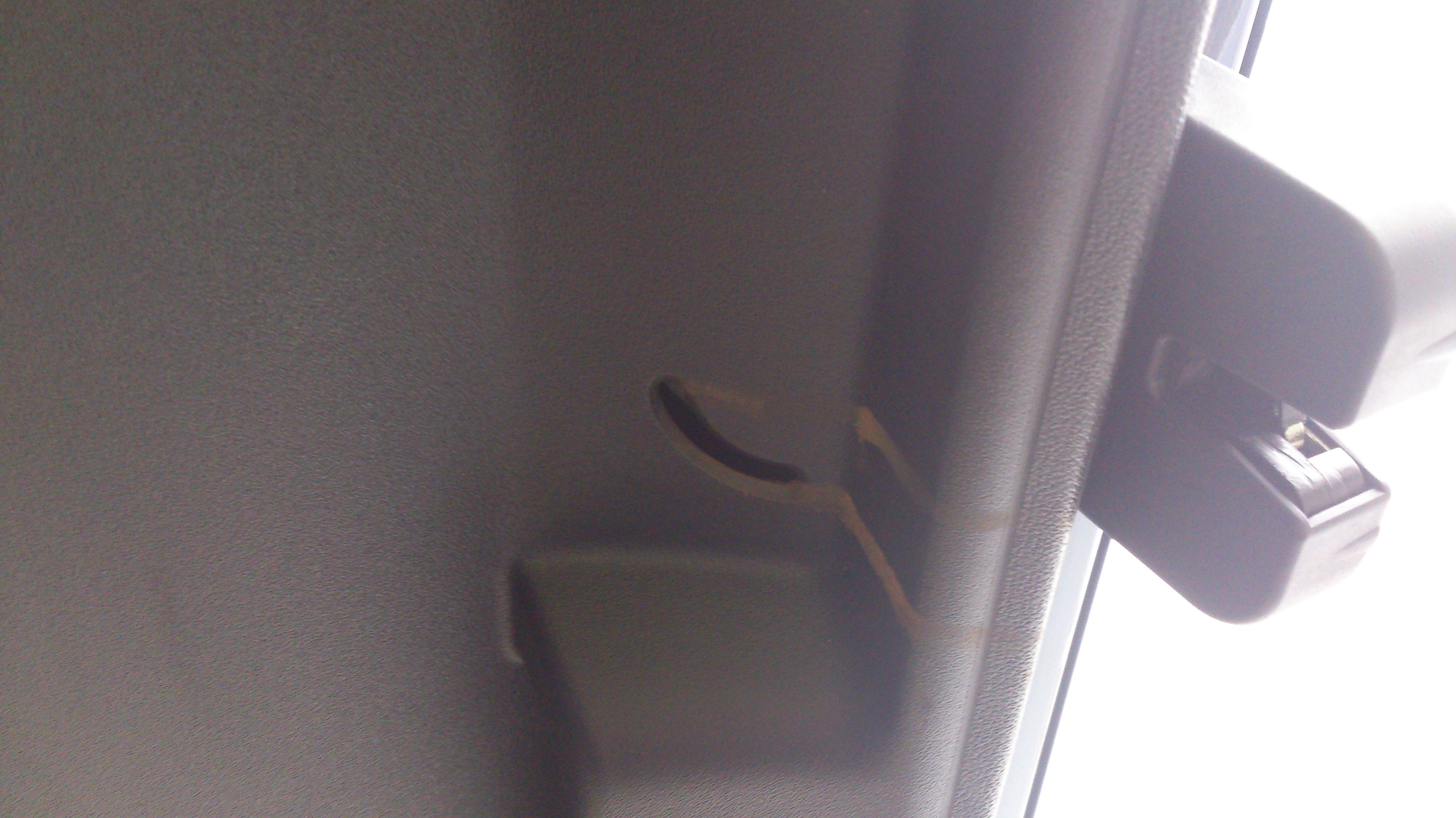

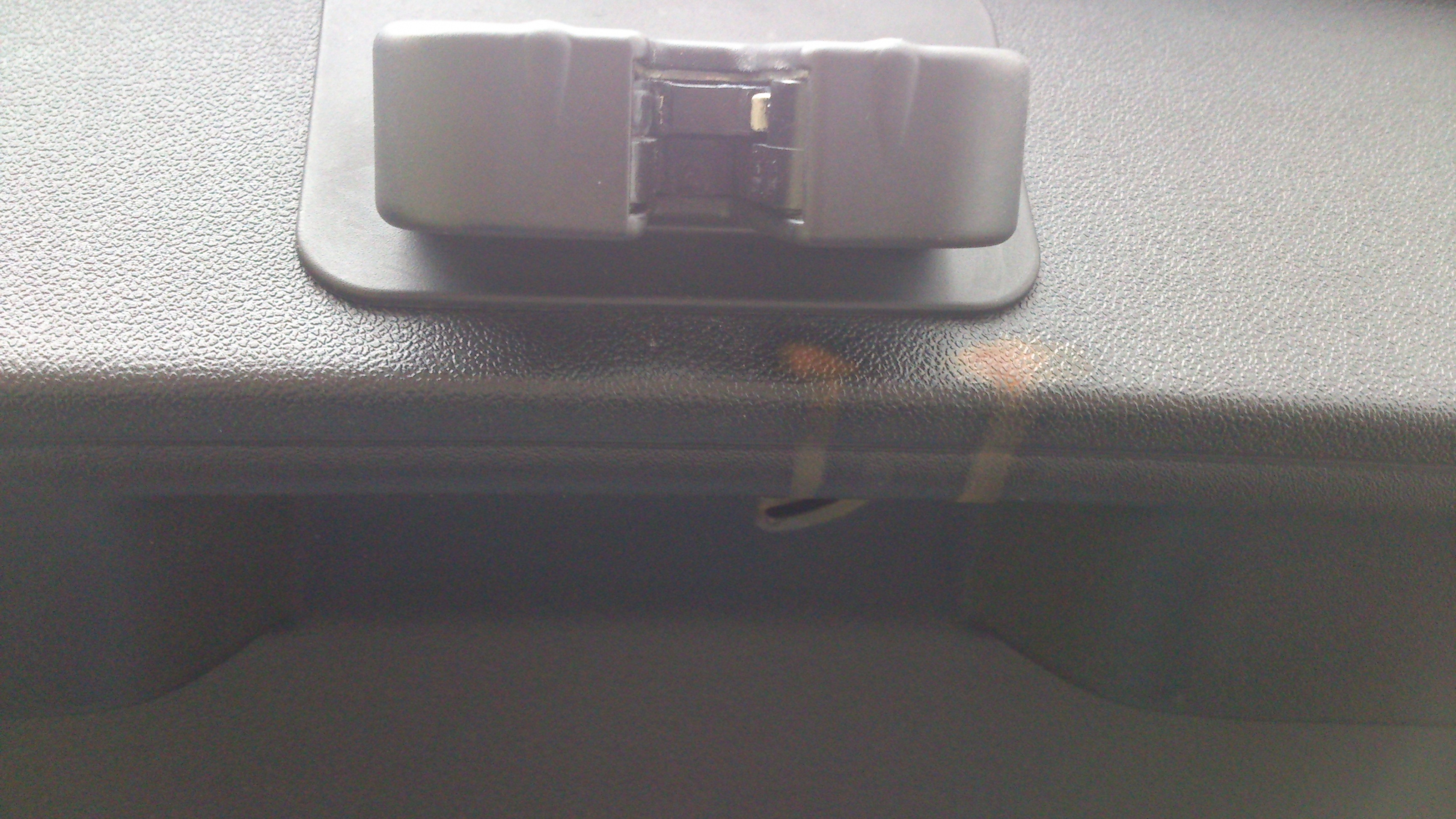

    Austritt einer stark an Rost erinnernden und mittlerweile abgetrocknet Flüssigkeit.
    Siehe Bilder... Aus der Heckinnenverkleidung, auf Höhe des Schlosses.
    Was sagt ihr dazu? Woher kann es kommen und sollte ich zum :)
    Dann wäre die Frage, ob es in der Anschluss Garantie drin ist... Mein kleiner ist jetzt 4 Jahre und 3 Monate etwa alt.
    Meine Vermutung wäre eine evtl. Undichtigkeit des Heckwischermotors.

  2. Agent L
    8.478
    Hattest du nicht mal ein Aquarium in der Heckklappe? Vielleicht sind das die Nachwirkungen davon.

  3. sandtigerhai
    sandtigerhai Super-Moderator
    28.07.2011
    3.196
    603
    Ja, hatte ich, aber theoretisch dürfte das damit doch nicht direkt zusammen hängen oder? Hier handelt es sich um die Verkleidung und das dahinter liegende. Damals war es in der Klappe selbst also in den Hohlräumen des Blechteils.

  4. florian8191
    florian8191 Audi A1 Guru
    05.08.2012
    584
    101
    Also das sollte zu 100% von der Anschlussgarantie abgedeckt sein.

  5. sandtigerhai
    28.07.2011
    3.196
    603
    Also sollte ich meinem :) einfach mal die Bilder schicken und unverbindlich fragen, was es sein könnte? Kann jetzt arbeitsbedingt schlecht bei ihm vorfahren :/

  6. sandtigerhai
    28.07.2011
    3.196
    603
    Nachdem immer mehr von dieser rostig-schmierigen Flüssigkeit austritt, war ich heute beim :)
    Am Montag hab ich Termin, dann zerlegen sie die Heckwaschanlage und sehn mal nach, was genau Phase ist - theoretisch müsste es auf Anschlussgarantie gehen...

  8. sandtigerhai
    28.07.2011
    3.196
    603
    350 Pro jahr kann ich für sowas leider nicht aufbringen, das ist für mich verdammt viel Geld. Wär es für 2 Jahre oder so, dann würd ichs mir überlegen, aber jährlich kann ich das nicht stemmen.
    Aber zurück zum Thema. Habe meinen Kleinen wieder. Es wurde der Heckwischermotor getauscht sammt Anschlussteilen. Der hat irgendwo rausgesuppt und die Brühe lief innen herunter. Ging alles auf Anschlussgarantie.
