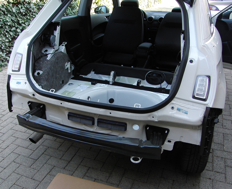

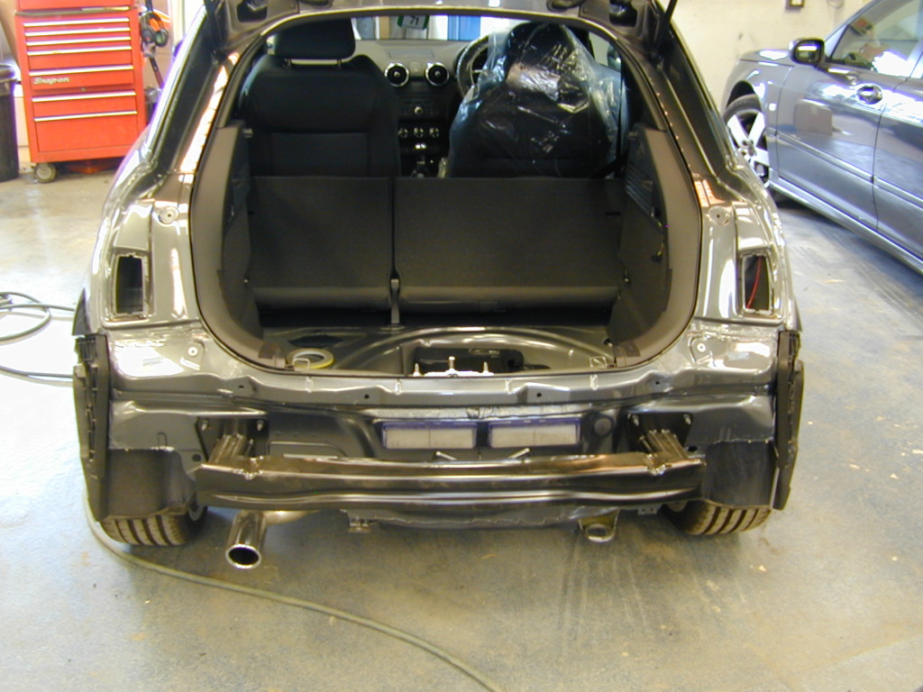

  5. RonnyD
    RonnyD Guest
    Kann ich mir auch beim besten Willen nicht vorstellen......... :rolleyes:
    Heckdiffusor ist klar (andere Form ...) aber bei der Heckschürze.......
    Ich hab mir mal die Mühe gemacht und S-Line und nicht S-Line rausgesucht und sehe an den Aufnahmepunkten keinerlei Unterschiede.
    Gebe zwar keine Gewähr dafür, dass es passt, aber ich müsste mich schon schwer täuschen wenn nicht. ;)
    Der weisse ist ohne S-Line hier aus dem Forum von Timster
    http://www.a1talk.de/45439-post6.html
    Der Daytona ist ein S-Line aus dem English Forum von triplefan
    The Audi A1 Forum :: View topic - Rear paint repair

    Danke für Deine Mühe, RonnyD!
    Also die Halterungen sehen für mich auch identisch aus.
    Somit wäre die erste Frage beantwortet...
