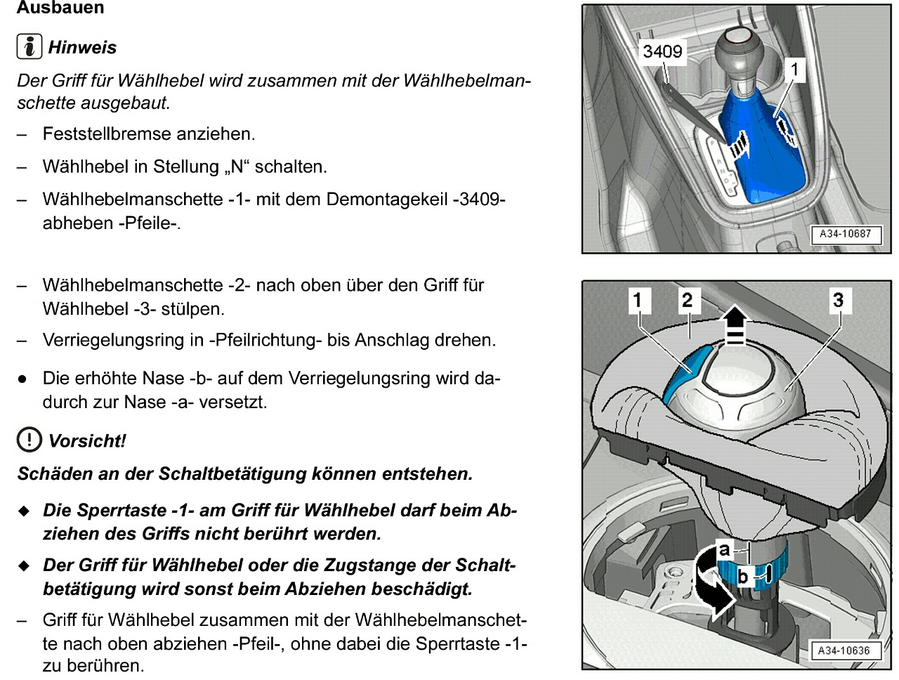

    Hat jemand schonmal versucht den S-Tronic Hebel zu kürzen?
    Mein erstes Hindernis: wie bekomme ich den Knauf ab?

    Ausbau: siehe Bild
    Wenn dir im ausgebauten Zustand die Sperrtaste reindrückt brauchst du ein Spezialwerkzeug (T40203) um das Teil wieder zu spannen.
    ABER: ich wüsste nicht wie man den kürzen könnte, dann funktioniert die gesamte Betätigung und Arretierung nicht mehr.
