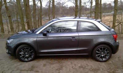

    Saison: Winter
    Reifenmarke und Modell: Semperit Speed Grip 2
    Reifengröße: 205/50 R16 87H
    Felgenmarke und Modell: MAM W2
    Felgengröße: 6,5Jx16 5/100 ET37
    Fahrwerk: Sportfahrwerk Serie
    Tieferlegung VA/HA in mm: ---
    Spurverbreiterung VA/HA in mm: ---
    Radkastenveränderungen: keine

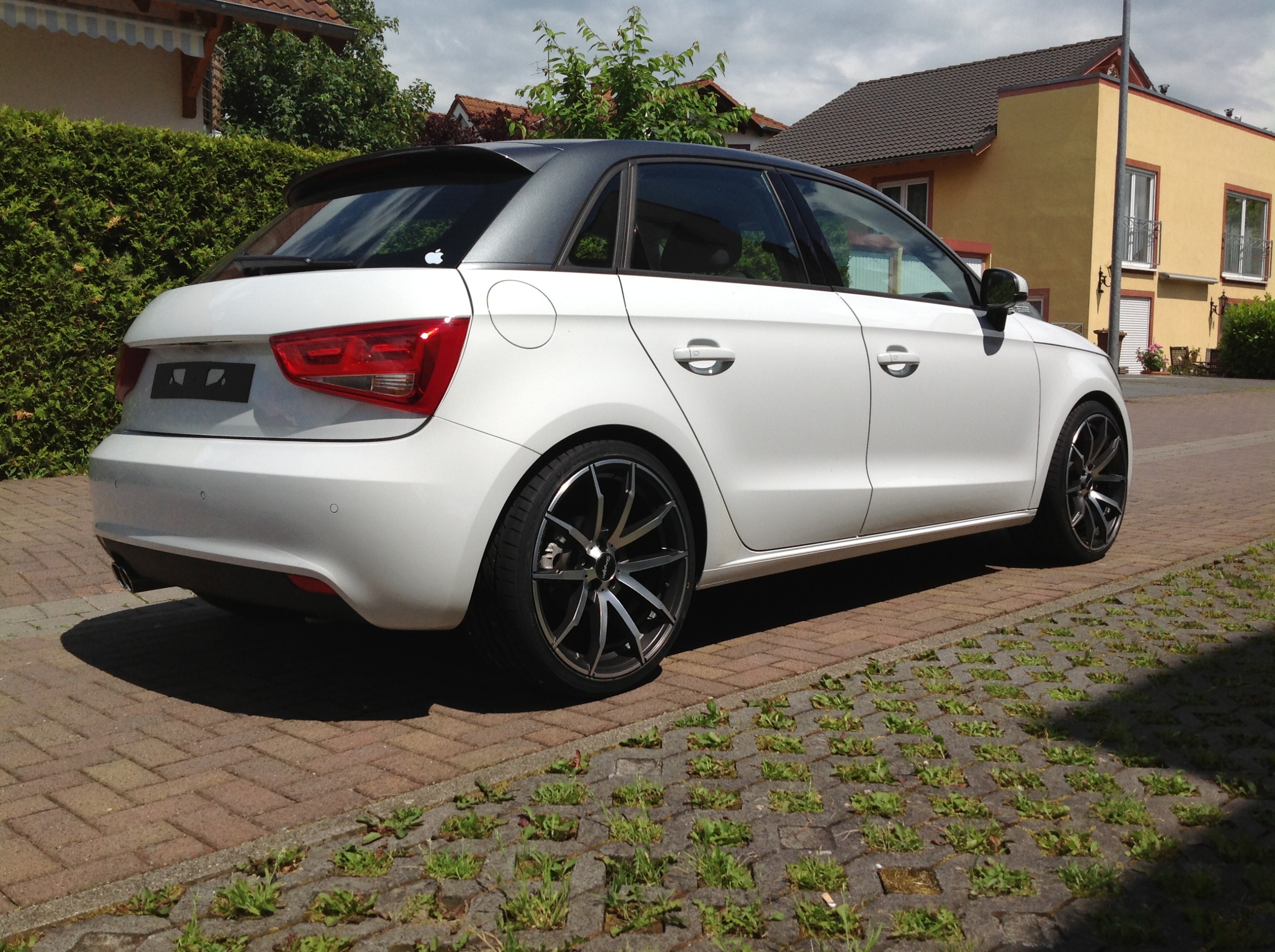

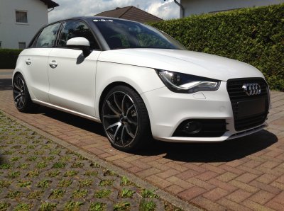

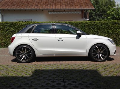

    Saison: Sommer
    Reifenmarke und Modell: Hankook V12 EVO
    Reifengröße: 225/35 ZR18 87Y
    Felgenmarke und Modell: Tomason TN10
    Felgengröße: 8,5Jx18 5/100 ET30
    Fahrwerk: Audi Sportfahrwerk mit H&R Federn
    Tieferlegung VA/HA in mm: 35/35
    Spurverbreiterung VA/HA in mm: keine
    gesetzliche Grundlagen: ABE, TÜV-Teilegutachten, TÜV-Eintragung
    Besondere Erfahrungen mit TÜV-Abnahmen, Vermessung etc.: -
    Sonstige Bemerkungen: -

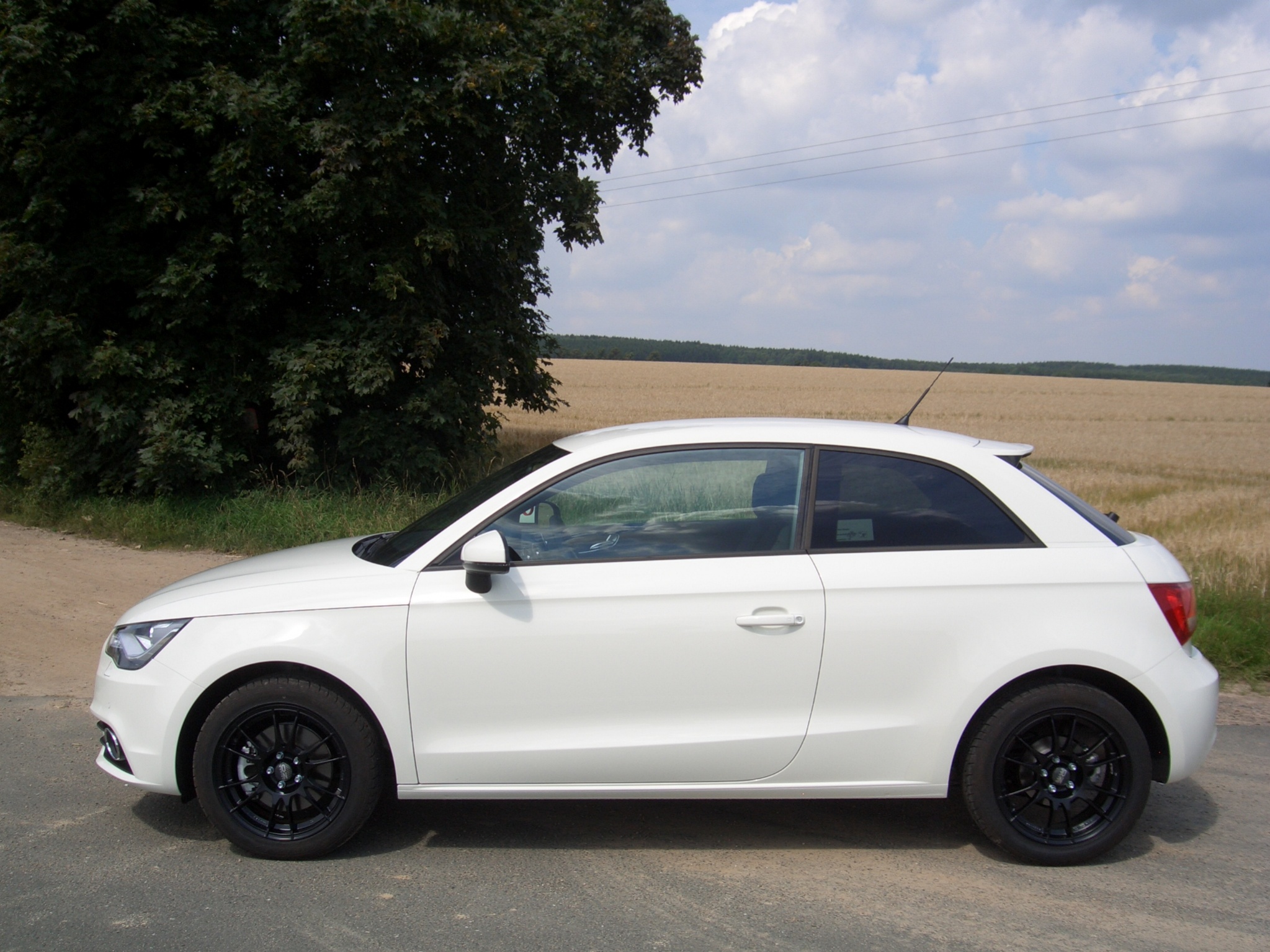

    Sehr Zufrieden...
    Saison: Sommer
    Reifenmarke und Modell: Dunlop SP Sport Maxx XL AOE
    Reifengröße: 215/45 R16
    Felgenmarke und Modell: OZ Ultraleggera
    Felgengröße: 7Jx16 5/100 ET 35
    Fahrwerk: original Audi Sportfahrwerk
    Tieferlegung VA/HA in mm: keine
    gesetzliche Grundlagen: COC, TÜV-Eintragung
    Besondere Erfahrungen mit TÜV-Abnahmen, Vermessung etc.: Eingetragen
    Sonstige Bemerkungen: extrem leichte Felge (6,4 Kg) im Gegensatz zur original Ambition 7 Arm Design Felge (9,9 Kg)

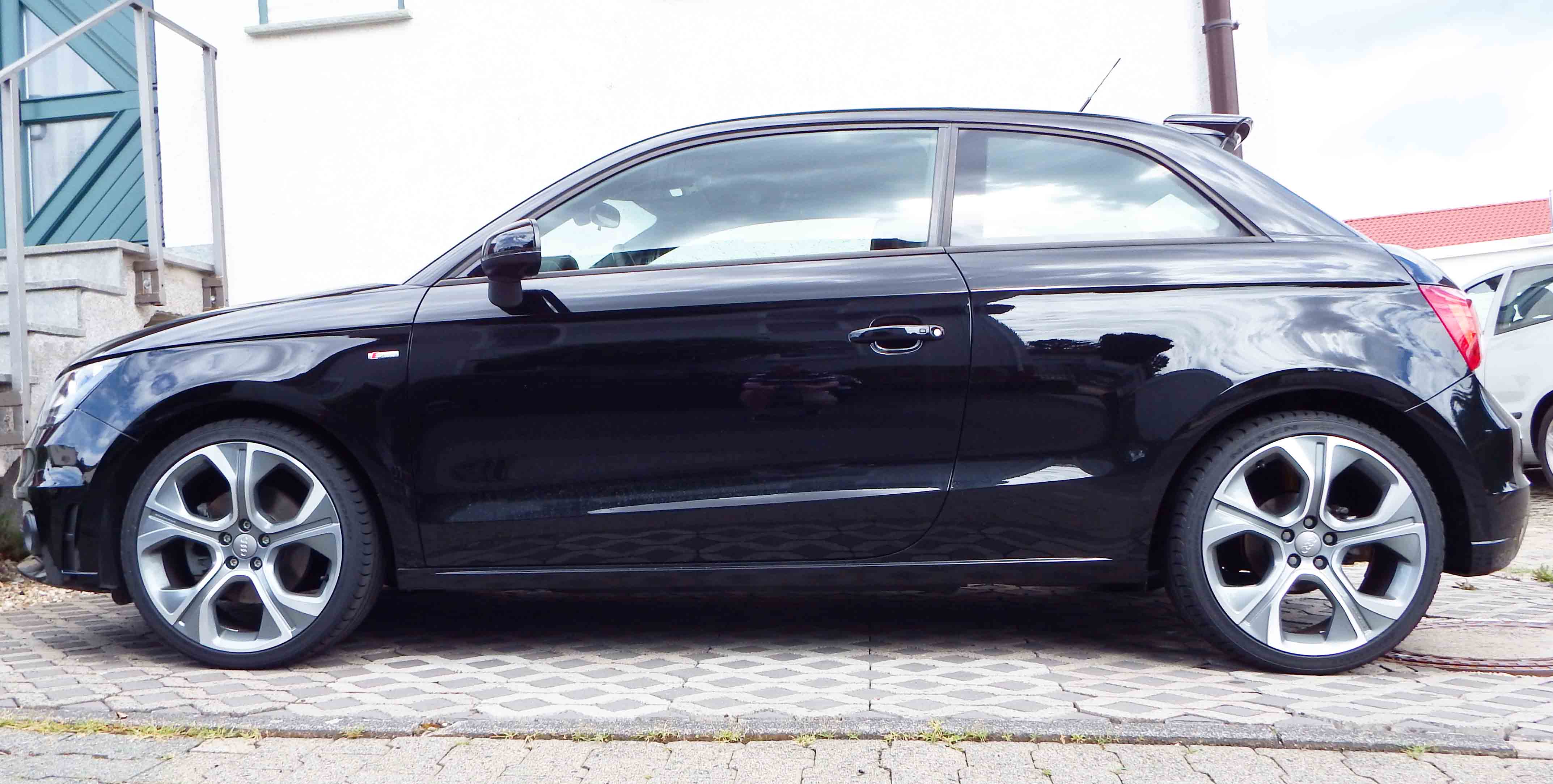

    Vor dem Umbau hier noch die absolute Standard-Serienkonfiguration auf Nachfrage von User ballin_flo.
    Ich beschaffe mir derzeit Spurplatten und ein Gewindefahrwerk und danach gibt's ein Update.
    Saison: Sommer
    Reifenmarke und Modell: Bridgestone Potenza
    Reifengröße: 225/35 R18 87W
    Felgenmarke und Modell: Original Audi Rotor Titanoptik
    Felgengröße: 7,5Jx18 5/100 ET39,5
    Fahrwerk: Original Audi Sportfahrwerk
