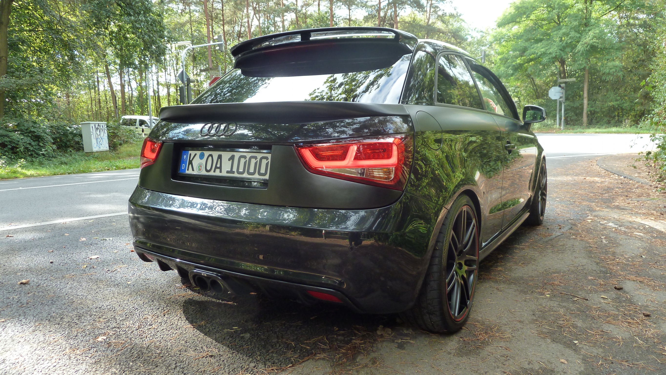

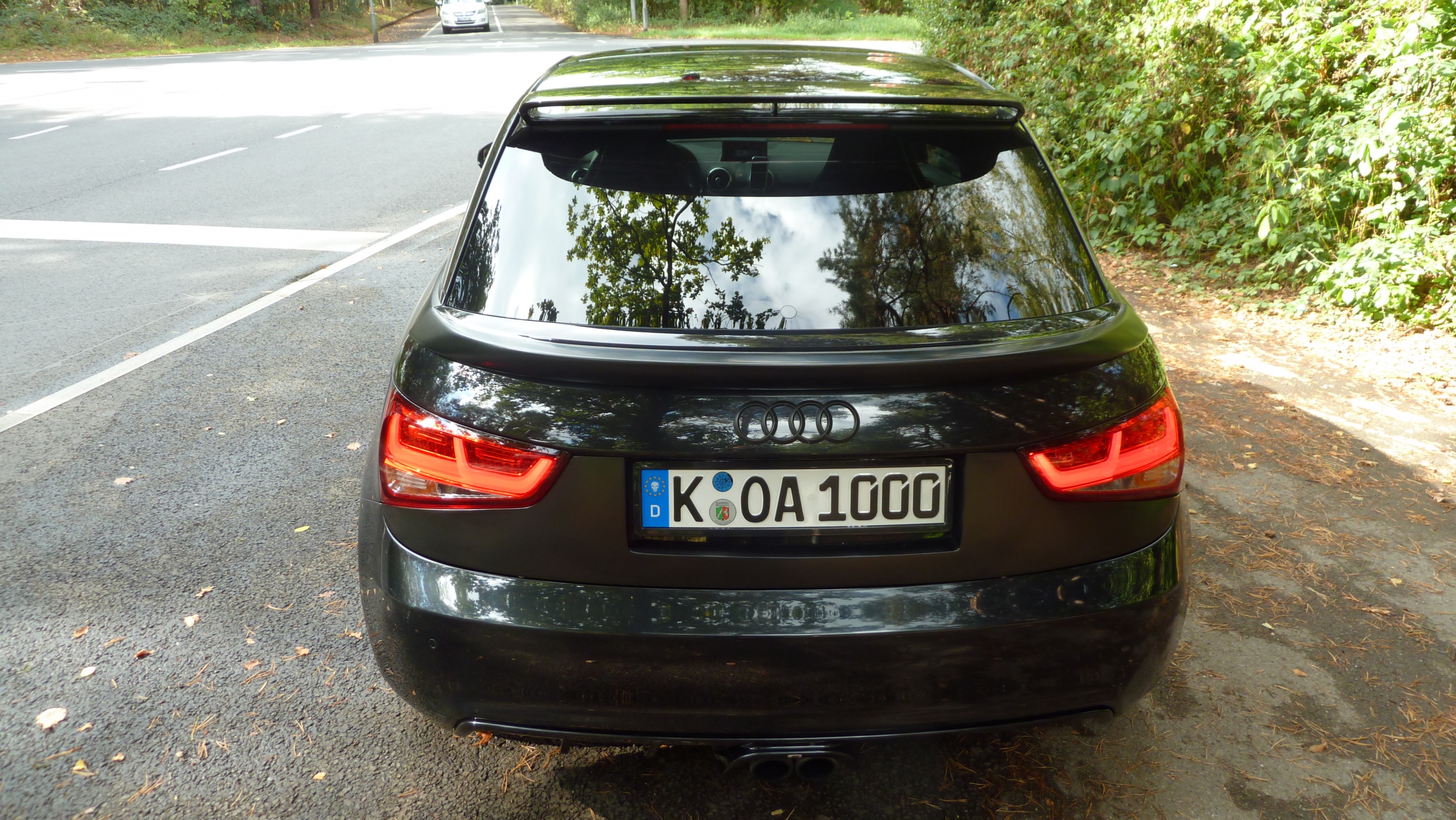

  8. A1_S-Line
    A1_S-Line Guest
    Fabi wie hinterer Scheibenwischer.......................
    finde ich nicht!?:flapper:
