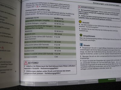

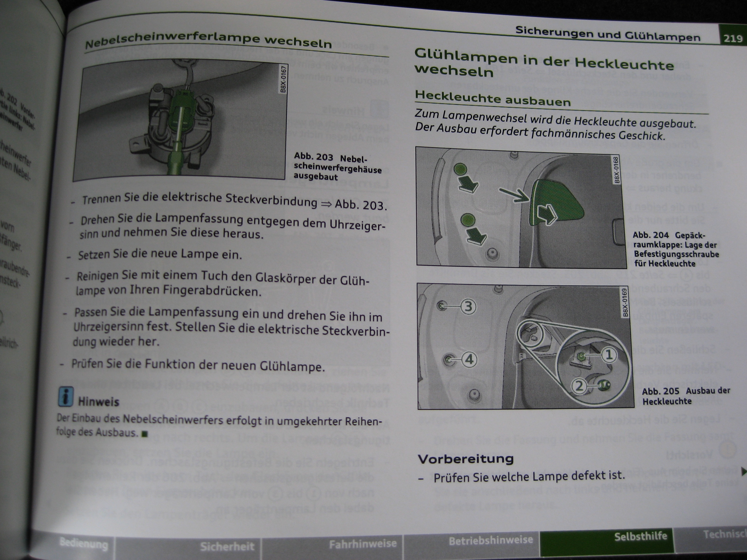

    Und die passen auch in den A1? Hab mit Lampen, seitdem ich Xenon hab, nicht mehr allzu viel zu tun und somit keine Erfahrung. Ist das Wechsel von Glühbirnen für die Nebelscheinwerfer schwer?
  6. Carisma1996
    H11 passen in den A1 ... schau einfach in die Bedienungsanleitung vom A1, dort werden alle Lampentypen aufgelistet und auch gezeigt, wie man die Birnen in den Neblern wechselt ;)
    Nebler wechseln Seite 218 :D
    Ich tippe mal auf 5-10 Min. Arbeitszeit pro Seite, wenn man es langsam macht.

    Aso, hehe ... hier mal ein Scan der Seiten:

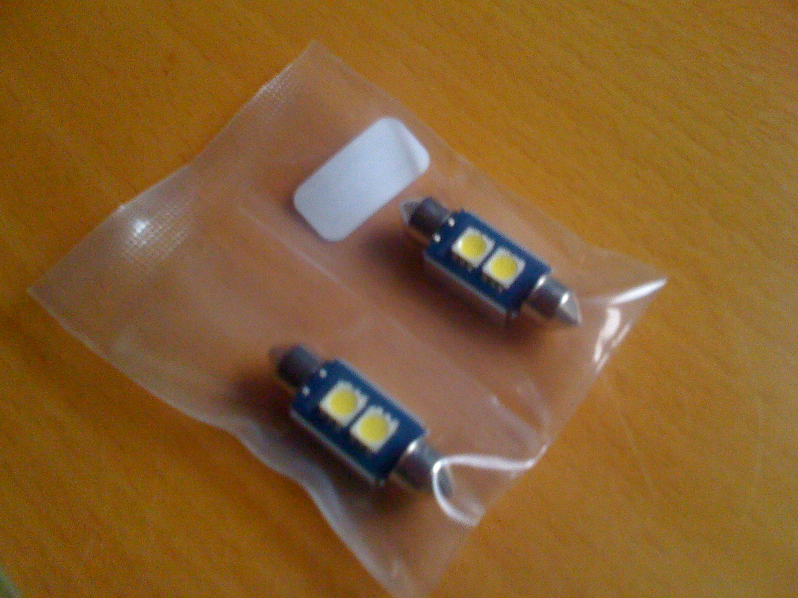

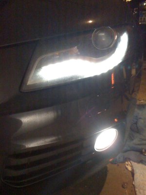

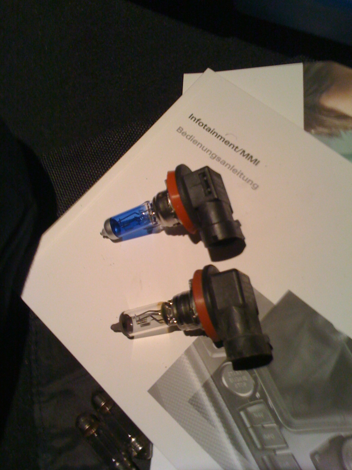

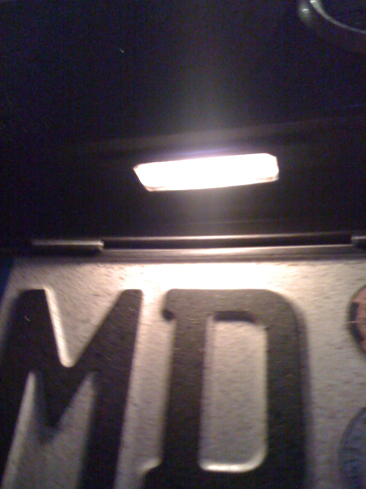

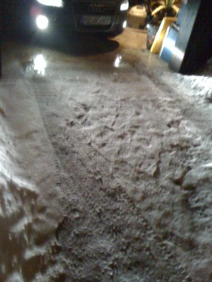

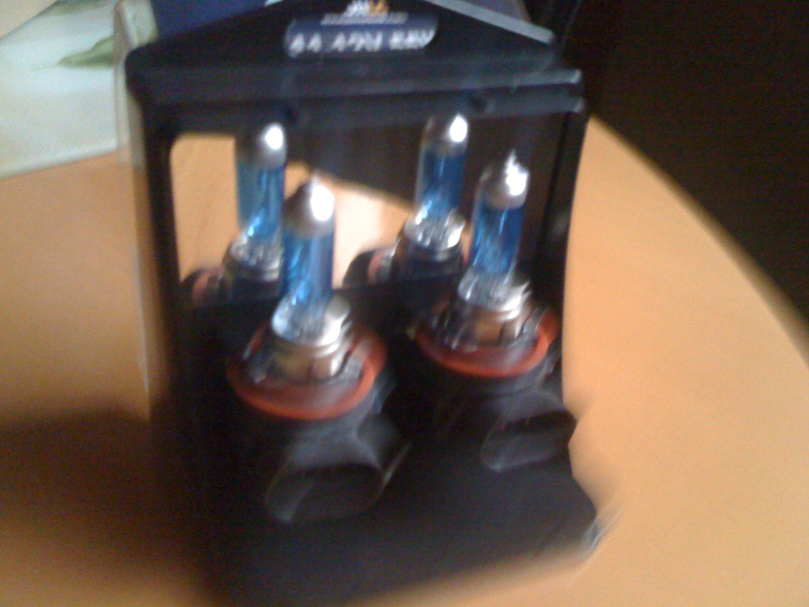

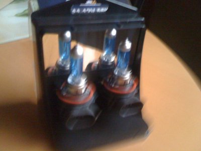

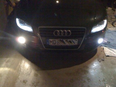

    Hallo hier sind die Fotos vom a4 mit den Nebelscheinwerfern...

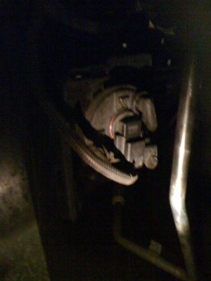

    Umbau über die Frontschürze ist meist komplizierter im Handbuch beschrieben, einfacher geht es über die Radkästen, dafür einfach die Räder voll einschlagen und 2 schrauben von den Radkästen läsen und dann kann man ganz leicht die Birnen wechseln... Denke mal das geht auch beim A1!
    Bilder von den Birnen sind dabei und auch vom Einbau über die Radkästen...
    Zusätzlich hab ich noch die Birnen vom Kennzeichen mit Fotografiert.
    Falls noch fragen sind, beantworte ich diese gerne :)
    Sorry für die schlechte Qualität, die Farben kommen sehr schlecht zur deutung.
    Verwendete Artikel:
    H11 Xenonlook Superwhite Nebelscheinwerfer
    Hypercolor LED Sofitten mit Checkwiderstand Kennzeichenbeleuchtung
    Alles im allen sieht das Auto vom Licht außen komplett in einer Farbe aus :)
