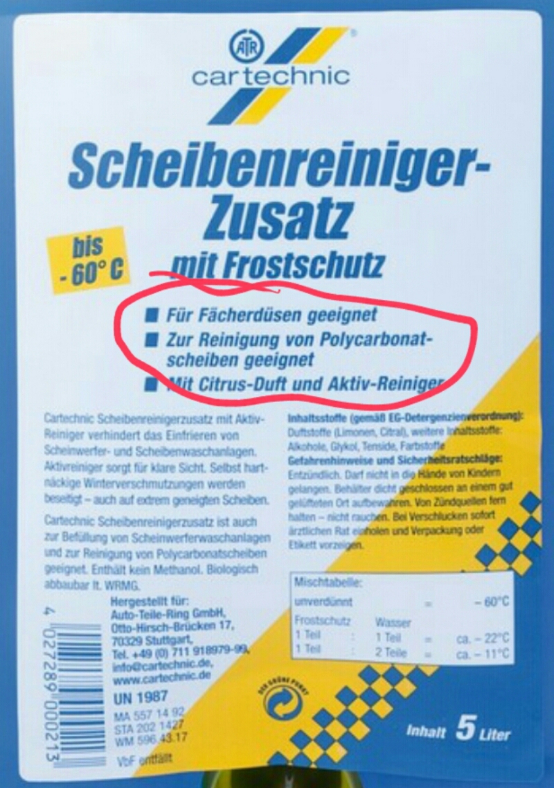

    Leider weist Audi selbst in der Bedienungsanleitung nicht darauf hin. Wenn kein entsprechender Hinweis auf dem Behälter ist (siehe Beispielfoto) würde ich das Zeug nicht kaufen. Die guten Mittel sind eigentlich fast alle geeignet, bei dem Billigzeug aus Bau-/Supermarkt wäre ich skeptisch.
    Oder die SWRA gleich rauscodieren und gelegentlich mit der Hand sauber machen, die Dinger haben doch eh nur eine Alibifunktion.
