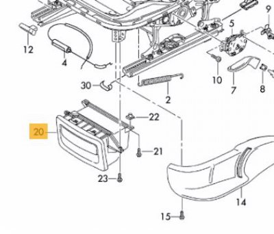

    Das klingt super. Genau das habe ich damit nämlich auch vor. Gibt es irgendwas spezielles zu beachten? Muss der Sitz ausgebaut werden oder sind sonstige "schwere" Aufgaben zu erwarten?
    Auf dem Bild sieht es so aus als wäre es nur eine einzige Schraube am Sitzgestell?

    Es sind 4 Schrauben (Bitte mitbestellen!) Auf dem Bild ist es Schraube Nr. 23 und 21, auf der gegenüberliegenden Seite sind es nochmal 2.
    Das ganze wird von unten an den Sitz geschraubt. In der Metallverkleidung sind bereits die 4 passenden Löcher vorhanden.
    Ich habe den Kasten montiert, ohne den Sitz auszubauen, man muss sich dazu allerdings ein bisschen verbiegen können und einen sehr kurzen schraubenzieher besitzen, ist eben sehr eng da unten :flapper:
