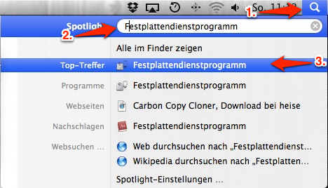

    Ich tippe auf eine falsche Formatierung der SD-Karte.
    Achtung: Bei dieser Prozedur gehen alle Daten auf der SD-Karte verloren!
    1. Spotlight öffnen
    2. "Festplattendienstprogramm" eingeben
    3. Auf "Festplattendienstprogramm" klicken

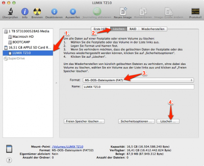

    1. SD-Karte auswählen
    2. Reiter "Löschen" anklicken
    3. "MS-DOS-Dateisystem (FAT)" auswählen
    4. Auf "Löschen ..." klicken
    Nun kannst Du die Daten nochmal auf die SD-Karte kopieren und probieren ob es funktioniert. :smile:

    Super Danke es hat funktioniert, ich habe gestern noch lange herumgespielt und immer wieder probiert, dann hat es genau so funktioniert wie Du es beschrieben hast.
    Nur meine Hama Karte geht leider nicht, egal ich habe jetzt eine andere und jetzt kann ich alles abspielen :smile:
