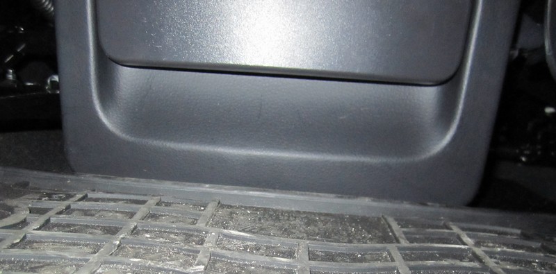

    Des weiteren ist mir aufgefallen, das man keine Fußmatte verwenden kann, wenn der Fahrersitz nach vorne geschoben wird.:mad: siehe Bild
    Hat einer von euch eine ähnliche Ausstattung, und das selbst. Rückstellen?

    vorschieben geht bei mir bei der normalen Fußmatte schon. vllt liegts an der gummimatte

    edit Gummimatten vorne
    hinten beide
