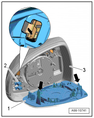

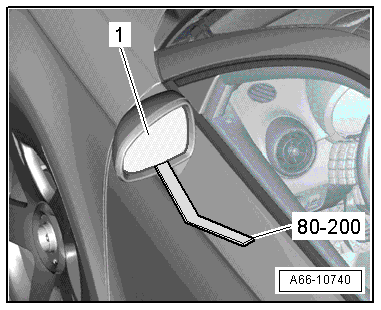

    Montageübersicht :
    Spiegelglas entfernen - nur gesteckt - nach vorn abziehen / abhebeln. ggf. Elektr. Leitungen Heizung entfernen

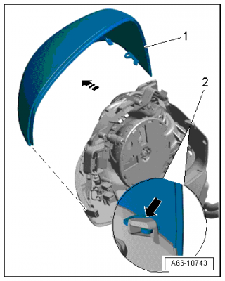

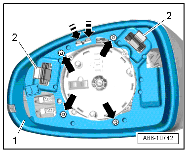

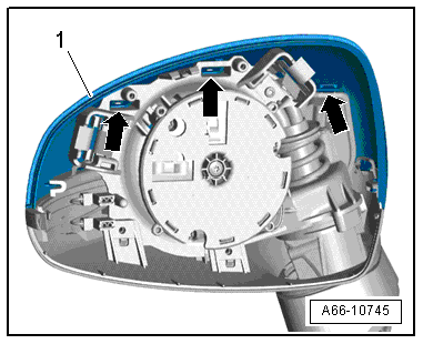

    Aussenspiegelgehäuse aus+einbauen
